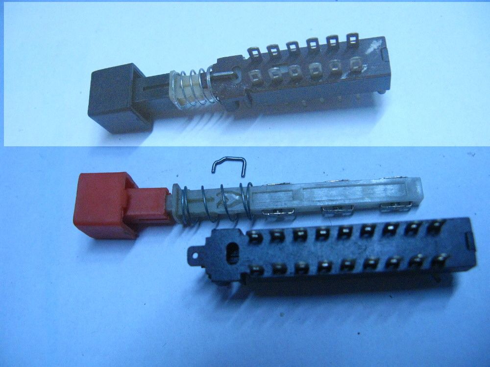

机械自锁结构按钮

应该找个伸缩圆珠笔研究下

楼上的正角,圆形的一个高一个底的齿,按一下高按一wqa低,是不是这样啊

那种按压的圆珠笔里的结构也可以参考一下。

世纪风2008 网友好!
找了两个机械自锁结构按钮、开关,将其中的一个分解、照像、上传。
根据你在1楼上传的照片,此装置应该是一个科普演示用的乐器模型----即,大型的“八音盒”。
对否?!
syw  110719   07:02

发表于 2011-7-19 07:29:58 | 显示全部楼层
能来个装配图看看吗,分解图理解起来太麻烦了

有文化网友好!
5楼回帖中的LIAOYAO网友不是已经给出 装配图了吗?
其关键处是204b、204c(自锁滑道)。
syw  110719  07:55

同楼上!弄个槽,再在孔里面做一个带弹簧的舌片就可以了
