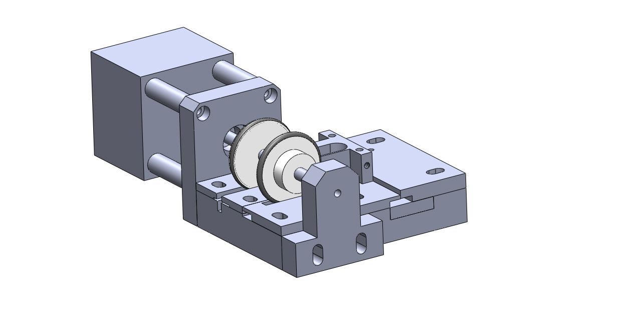

自动化装配,我最近做的一个案子
 楼主| 发表于 2011-7-21 21:53:56 | 显示全部楼层
我的思路:PIN针与塑胶帽采用震动盘送料(这个大家都知道),但考虑到这两个工件尺寸小,重量太轻,没办法准确送到位,我在离推压装配位置20mm处安装了一个步进电机。步进电机驱动两根带有橡皮圈的滚轮,迫使两个工件往前挤。

不先介绍你的案例,贴图有啥子用

其余的用什么气缸啊、光钎啊。。。。就这些。我就用了两个气缸。
装配图-05
装配图-05
这样设计还不如把电机驱动皮带替代直振呢,一样效果不一样的成本  发表于 2011-7-26 20:21
发表于 2011-7-22 10:26:49 | 显示全部楼层
创意还是一般,这结构有好多现成的可用,不必自己做.

发表于 2011-7-22 11:22:02 | 显示全部楼层
楼主说的太少了,能具体再说说吗?

发表于 2011-7-29 08:07:04 | 显示全部楼层
一头雾水,楼主是说,花装配图成功了,还是做组装机成功了?,
发表于 2011-7-29 08:28:50 | 显示全部楼层
坛子里高手如云,设计还是不要复杂化的好,飘过
