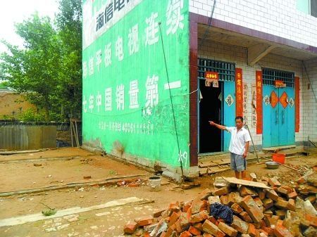

河南周口市太康县五里口乡42岁村民李国民,为了腾出空地建门面房,省出扒房钱,竟然把自家的房屋平移近8米远,这一奇特的举动引起众人热议。

7月11日,记者在移房现场看到,被平移的房屋原本是一间临街的2层小楼,现在被向西平移了近8米,腾出了一片空地。
同期声(李国民)
挪房的目的就是为了这个盖临街房做生意,把这个房子移过来就是,扒了可惜,才盖好今年才进入第5年,扒了可惜,不扒没法盖,所以就从东边移到西边,这面朝东再盖。
李国民介绍,他是受到火车在铁轨上行驶的启发,使用三根轨道,利用钢珠成功的把房屋平移,从2011年2月开始,6月初结束,整整用时4个月,仅仅花费5千余元人民币。
同期声(李国民)
按火车道轨设计的,我这个房好比是一个火车厢,我设计的就是个火车道,这房有200多吨,利用3个滑道,下了三千多个钢珠,用三个千斤顶给它推走的。
这个只有初中文化,没有任何工程经验的农民,却成功的利用自己的聪明才智,完成了这项匪夷所思的工程,让周边乡民议论纷纷。
同期声(村支书)
初开始时候群众对他很不相信,说他是神经病,结果经过一段的时间,把这个房子很成功的往西挪了8米多,很安全在挪的时候,这个房屋了这些地基了上面没有一点动的地方,全部很安全,这个房屋跟这个柱子啊,这个墙壁没有一点裂缝的地方。
目前,李国民已经是当地的名人,不少人慕名而来学习经验,希望借他的手艺平移自家房屋。
面对众多反应,李国民表示,他最初的想法只是为了省钱,平移房屋只是迫不得已,没想到会有这么大的影响。他希望尽快把门面房建好,赚钱供儿子上学。
http://news.qq.com/a/20110711/001332.htm  原新闻地址。
