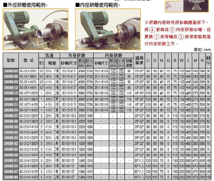

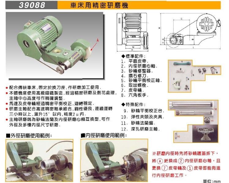

发表于 2011-7-1 09:45:28 | 显示全部楼层
回复 fxm2020 的帖子
这种配件是标准的可买的,如果楼主能做多功能或者转塔式,那还是挺好的,如果能综合平衡几种加工工艺的话
发个车床用标准磨头图,具体规格可选 ,供大家参考
你上网搜索台湾米其林工具,查得到  发表于 2011-7-21 09:45
你这个样本的厂家联系方式。  发表于 2011-7-21 08:58
最近我一个朋友要我改进这个。我问下  发表于 2011-7-21 08:56

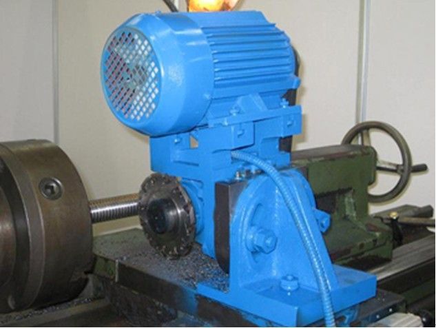

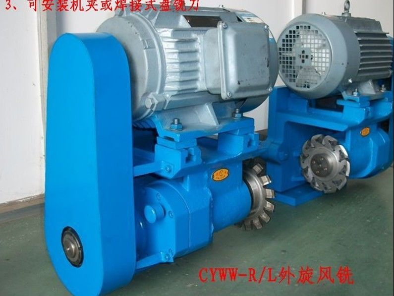

发表于 2011-7-1 10:10:09 | 显示全部楼层
回复 fxm2020 的帖子
是用这样的旋风铣吗?
 楼主| 发表于 2011-7-1 10:51:51 | 显示全部楼层
回复 xuechaoqun 的帖子
可以说相同,但一定要左右摆动加工,我们是 发那科 的系统,
摆动加工?不太懂  发表于 2011-7-1 19:20
