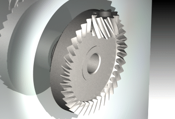

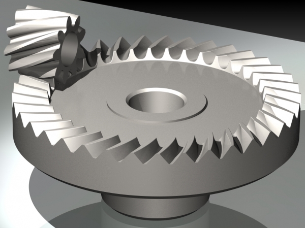

    与圆柱斜齿轮配对的面齿轮副:
例,齿数09:37,法向模数=1,螺旋角25°:
理论正确位置的啮合痕迹:
大轮安装误差向上0.1mm时:
大轮安装误差向下0.1mm时:
大轮安装误差向左0.1mm时:
大轮安装误差向右0.1mm时:
    综合上面的啮合痕迹区图,可以看出:即便壳体的安装位置加工有误差,只要适当调整大轮的上下位置,此面齿轮副可以达到较理想的啮合效果。
面齿轮的比较优势:
1. 斜齿轮无轴向定位要求。这是最关键的一点,直伞和螺伞最麻烦的装配工艺过程,莫过于两个都需调整轴向位置。面齿轮只需调整一个,调整工作量大大减少。
2. 同模数的面齿轮,其强度要大于螺伞。因为斜齿轮模数不变,而螺伞工作点模数在齿宽中部。并且面齿轮大端齿形角加大,强度激增。
3. 成本有明显降低。小轮斜齿对螺伞不用说面齿副成本要低得多了。大轮若粉末金属,成本相同;若加工,插齿机vs螺伞专机,成本也不言自明。插齿机加工斜齿轮,只需要把面齿轮坯旋转90°。
缺欠:面齿轮的啮合角变化较大。大端有40°左右,小端10°以下,这样啮合力波动要大于螺伞。
    在电动工具、电动缝纫机等大批量行业,用面齿轮替代螺伞,成本和装配工艺的优势,会更加突出。
    个人看法,欢迎指正。

 楼主| 发表于 2011-6-22 21:35:39 | 显示全部楼层
补充一个缺欠:左右齿面不对称,反转的受力情况不如正面。

 楼主| 发表于 2011-6-24 00:06:53 | 显示全部楼层
无冕游侠 发表于 2011-6-23 09:33
楼主能否介绍一下面齿轮加工工艺
如图:
面齿轮轴水平定位安装
斜齿轮替换为插齿刀,插齿刀模数、螺旋角与齿轮相同,齿数多1~3
其它加工要素与插斜齿相同,插齿刀一边与齿轮共同做共轭旋转,一边沿螺旋方向有进刀、退刀,且退刀时有让刀动作。
