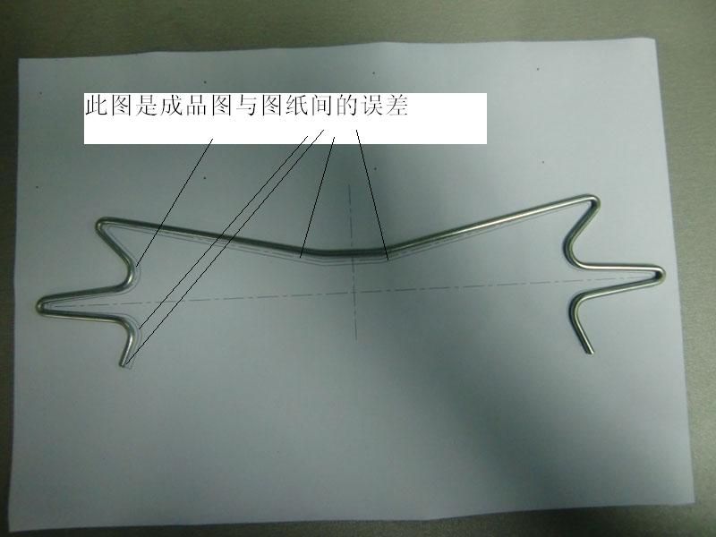

如题  朋友一工厂做冲压的 现急需一台冲压折弯的机器 要求全自动 每分钟10-15件 材质是外径3.0MM 45#钢线 形状如图 请社友们勇跃已见 一经采纳 回报厚丰
现在发几张 以前工厂做的设备 看能否可以改善下 或者参照下 这台机基本不成功 速度慢 不稳定 冲压后 回弹较大 下面上图
成品对照图
成品对照图

发表于 2011-6-20 09:01:50 | 显示全部楼层
调整红圈的弯曲量就可以合格。

 楼主| 发表于 2011-6-20 09:31:34 | 显示全部楼层
回复 mixin0756 的帖子
是的  这些都不能和原图贴合处的都是有问题的
所以这个机器结构可能要改
发表于 2011-6-20 09:37:40 | 显示全部楼层
我认为把模具改一下即可
发表于 2011-6-20 09:42:29 | 显示全部楼层
这不是改的问题,你那个东西是抄人家弹簧机玩的,弹簧机人家是卷圆或大折角,好控制回弹,你这个是小折角,回弹你玩不转,
精髓在哪里?
1 ,材料要稳定,阿拉玩线材的,玩簧丝冷拔的,深知这个,你材料不稳定,同样折一个弯,回弹不一样,神仙也没辙,
2 小折角,材料不特稳定,要控制折角,使回弹合理,这就只能用电伺服,成本就上去了。除此,没有办法,因为回弹是材料固有特性,
说前辈就太客气了,哈哈,我玩过你那个凸轮折弯机,早年的事情了,材料稳定,没有问题,关键是你材料没法把握,这是根本,想高效、高速,唯一是上数控,没有其它办法,  发表于 2011-6-20 11:14
一看就知是前辈 考虑过用电伺服 成本的确上升许多 以前都是用数控折弯搞的 成本太高  发表于 2011-6-20 11:11
老大,你怎么什么都玩啊。。。。。。。。。。。。。。  发表于 2011-6-20 09:51

发表于 2011-6-20 09:52:05 | 显示全部楼层
可以考虑一下热加工,加工后待冷却在释放,不过,可能速率降低

发表于 2011-6-20 10:40:54 | 显示全部楼层
建议楼主从两方面入手:
1、998所说材料本身特性,材质是否均匀,回弹量是否一致,可以做5-10件,查所做工件是否一致。如果一致说明材质没问题,需要检查模具,如果不一致,是工件材质问题,跟设备没关系的。
2、如果确实不是材质问题,需要对模具进行精修。
1.可否气缸在冲压成型时保持一段时间? 2.可否不要同时进模?  发表于 2011-6-21 07:42
如果是这样,要自己摸索材料的回弹性,应该也能将设备做好的。 需要精心的调整,这恐怕不是说几句就能解决的,考验人的技术水平了。  发表于 2011-6-20 12:00
材料没有问题 数控折弯机做出来 100万件中 外形相差甚小  发表于 2011-6-20 11:13
