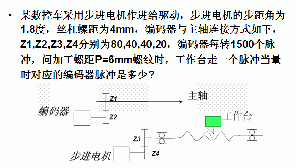

[size=133%]•某数控车采用步进电机作进给驱动步进电机的步距角为1.8丝杠螺距为4mm编码器与主轴连接方式如下Z1,Z2,Z3,Z4分别为80,40,40,20编码器每转1500个脉冲加工螺距P=6mm螺纹时工作台走一个脉冲当量时对应的编码器脉冲是多少?

5个,前提是步进驱动不细分,我不是专业的,错了别怪我,如果对了,下面的行家给我加点威望鼓励一下

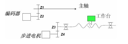

步进电机接收1个脉冲,转动1个步距角1.8°,那么丝杠就因该转动1.8°*(20/40)=0.9°;由于工件的P1=6,丝杠的P2=4,那么工件(主轴)就要转0.9°*(4/6)=0.6°,编码器就要转0.6°*(80/40)=1.2°,所以对应的编码器脉冲是(1.2°/360°)*1500=5个
