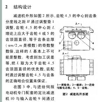

消隙齿轮箱,求教

发表于 2011-6-9 15:39:13 | 显示全部楼层
只要两根传动轴彼此相对独立,只和齿条相连接,我想只要两齿轮不想干涉,与中心距无关,
发表于 2011-6-9 15:56:36 | 显示全部楼层
齿轮齿条的啮合与中心距无关
发表于 2011-6-9 16:00:18 | 显示全部楼层
LZ,你做的应该是加工中心或者龙门铣的消隙机构啊?
 楼主| 发表于 2011-6-9 16:33:13 | 显示全部楼层
是的,搞明白了,多谢!
 楼主| 发表于 2011-6-9 16:36:39 | 显示全部楼层
回复 樵薪 的帖子
请教下,这个结构调整的难度再哪里??
要是用双电机是好装,就是成本有点高!!
发表于 2011-6-9 16:49:13 | 显示全部楼层
这两个齿轮的中心距应该等于齿条齿距的整数倍才可以的。
 楼主| 发表于 2011-6-9 16:52:27 | 显示全部楼层
回复 超级赛亚人 的帖子
我以前也这么认为,可惜不是,应该是没关系的!!
发表于 2011-6-9 17:13:19 | 显示全部楼层
又去仔细查阅了一下,这个中心距应该是等于 齿条齿厚的奇数倍,详见http://wenku.baidu.com/view/5d21cf4f767f5acfa1c7cd3c.html
发表于 2011-6-9 19:50:16 | 显示全部楼层
参考机电一体化设计书上面  消隙不是这样做的
两个齿轮是在一个轴上的,然后连个齿轮之间有弹簧实现压力,确保消除间隙
