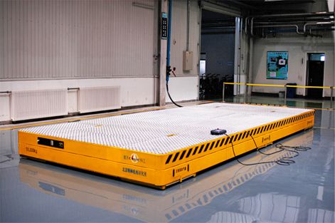

气垫车,俺第一次看到
发表于 2011-5-20 09:53:35 | 显示全部楼层 |阅读模式
气垫车是一种新型的物料运输工具,操纵者可通过便携式控制器使气垫车起升、前进、后退、左右移动或360°转动。气垫车的起升、运动灵活,性能安全可靠。与传统的运输方式相比,气垫车具有灵活、高效、安全、稳定以及低成本等优点。现已广泛应用于汽车制造、辊卷运输、变压器运输、飞机制造、火车车厢制造等行业。9 @* \8 Z- D2 Z/ j5 q% A, Q

发表于 2011-5-20 10:08:55 | 显示全部楼层
这个典型东西有几十年了,随气垫船发展起来的,中国80年代初就引进了,在实验室搬运大件,80年代中期江浙有厂家山寨过,后来销量小而终止了,适合在洁净的场所搬运大型件,比如轧机的牌坊,鬼子精加工以后搬运到大的测量台就用这个,

发表于 2011-5-20 10:43:57 | 显示全部楼层

% i" `6 l3 i. F. o& g; @( j5 ]" f! C- ^* \* H. d+ _4 l9 r) `
也说不上什么见多识广,87年在一个大型实验室看人家搬一个15吨的东西,就是这个,买米国的,主要是比较低,节省了厂房的高度,90年看到了仿制品,也不错,我国山寨能力特强,哈
发表于 2011-5-20 10:44:34 | 显示全部楼层
老东西了,我在77年就有过罗马尼亚仿美国造的,后来没有备件三变俩,俩变一,最后就消失了。
发表于 2011-5-20 22:30:54 | 显示全部楼层
老东西,除了气垫移动平台以外,还有水垫移动平台,一般用于造船厂移动轮船。
