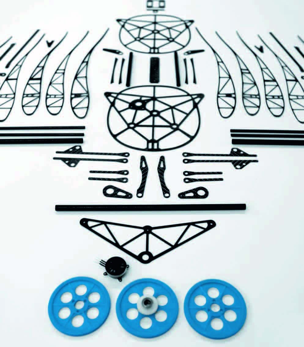

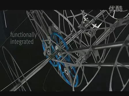

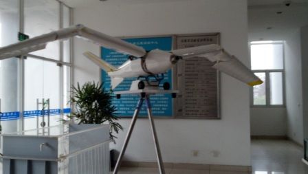

本人对德国聪明鸟视频多次观看后所写的解读
 火... [复制链接]

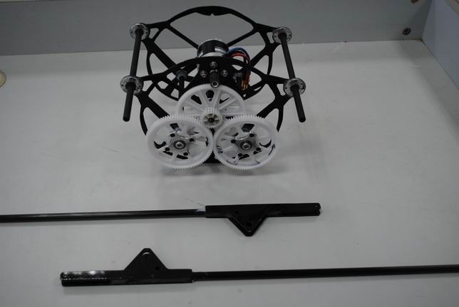

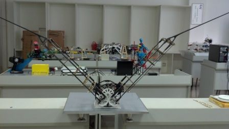

发表于 2012-3-31 21:44:08 | 显示全部楼层
你的意思是说那个白色小齿轮带动前面其中一个蓝色的大齿轮 ,前面的两个大齿轮是啮合的是吗,但是后面那个大的蓝色齿轮是做什么用的呢,
发表于 2012-4-1 07:57:09 | 显示全部楼层
谢谢分享,下载学习,顺便捡分。
发表于 2012-4-1 08:37:27 | 显示全部楼层
聪明鸟采用二级减速,后一个大齿轮是第一级减速齿。

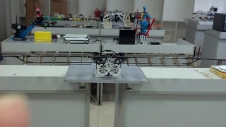

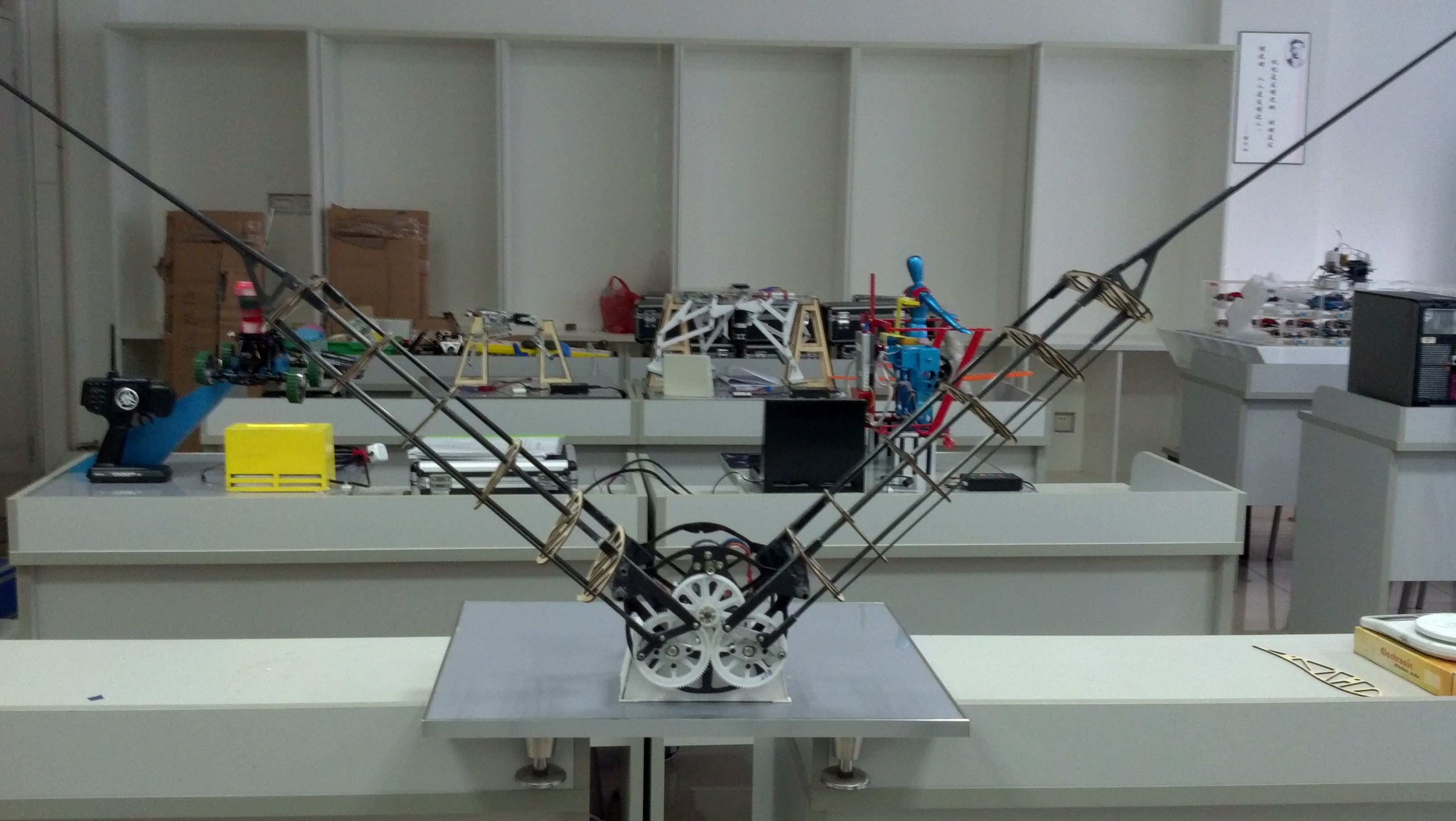

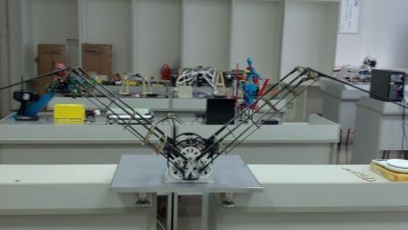

发表于 2012-4-2 21:21:30 | 显示全部楼层
求知! 发表于 2012-3-31 14:58
求截图!!!!!!!!!!!!!
  我是截的图啊
发表于 2012-4-2 21:25:38 | 显示全部楼层
加工中心CNC 发表于 2012-3-31 12:01
分啊..............................
这样能看到图片不
发表于 2012-4-2 21:30:15 | 显示全部楼层
zmq 发表于 2012-3-31 17:04
我的理解是:中间的是主动轮,两侧是被动轮,当主动轮带动其中一侧的时候,这个轮同时又带动另一侧的被动 ...
你好,能否给我一个那几个齿轮的啮合传动关系的详细图呢,还是没搞懂,多谢
发表于 2012-4-2 21:31:30 | 显示全部楼层
你好,能够给我一个那几个齿轮式怎么样啮合传动图呢,还是没搞懂是怎么实现二级减速的,多谢
发表于 2012-4-2 22:15:04 | 显示全部楼层
电机输出端小齿轮带动中间大齿轮,中间大齿轮上同轴小齿轮再带动
最外的二个大齿轮中的一个,这二个大齿轮再相啮合。最后带动二组
连杆机构运动。
