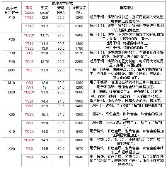

没有谁规定了普通铣床不能用数控刀盘.把数控刀盘搞上去,不锈钢用涂层刀片用看看,转速进给弄好了,效率绝对上来了

问题就是速度一起来,刀片就不耐磨。

你用的是什么刀片啊!也不知道产品量多不!
