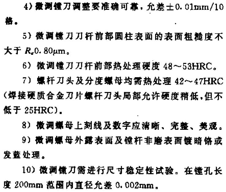

镗刀标准的出处?
发表于 2011-5-9 18:15:44 | 显示全部楼层 |阅读模式
本帖最后由 dylbn 于 2011-5-9 18:16 编辑 * u( |; A4 A% z( @' U6 ~0 u4 B
" Q3 q% }) C. w3 u. t  [
8 C/ m% Q) ^, H/ Q7 @2 z- D& G! U各位看一下,上面内容出自哪里(或标准)
7 `7 a/ r' r2 E: e) Z
( S9 e# y2 O# `# F2 i# ~/ b" S( _1 _
 楼主| 发表于 2011-5-14 16:50:29 | 显示全部楼层
那位知道的告诉一下,谢谢
发表于 2011-5-14 22:27:09 | 显示全部楼层
应该是 企业标准。
 楼主| 发表于 2011-5-16 08:12:04 | 显示全部楼层
那一家的企标?
