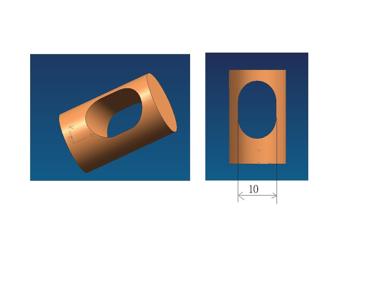

我要定做拉刀,請幫價紹下!!!!!!!!!!!,産品如下圖,想拉削長孔( F; H! N* m( \( E- |) C/ ?6 |
ladao.JPG ) n3 W& K# n- H4 Y+ k4 u2 k

拉刀比较复杂,且周期长,为什么不用铣刀直接铣出来呢?

量很大,且單價低,銑可能不合算. 請問銑加工的加工費多少?

对成本概念较差,不过拉加工也要先钻孔的。

你拉之前还是得铣成腰型啊,不然拉刀如何进去啊

拉之前鑽圓孔就可以了
