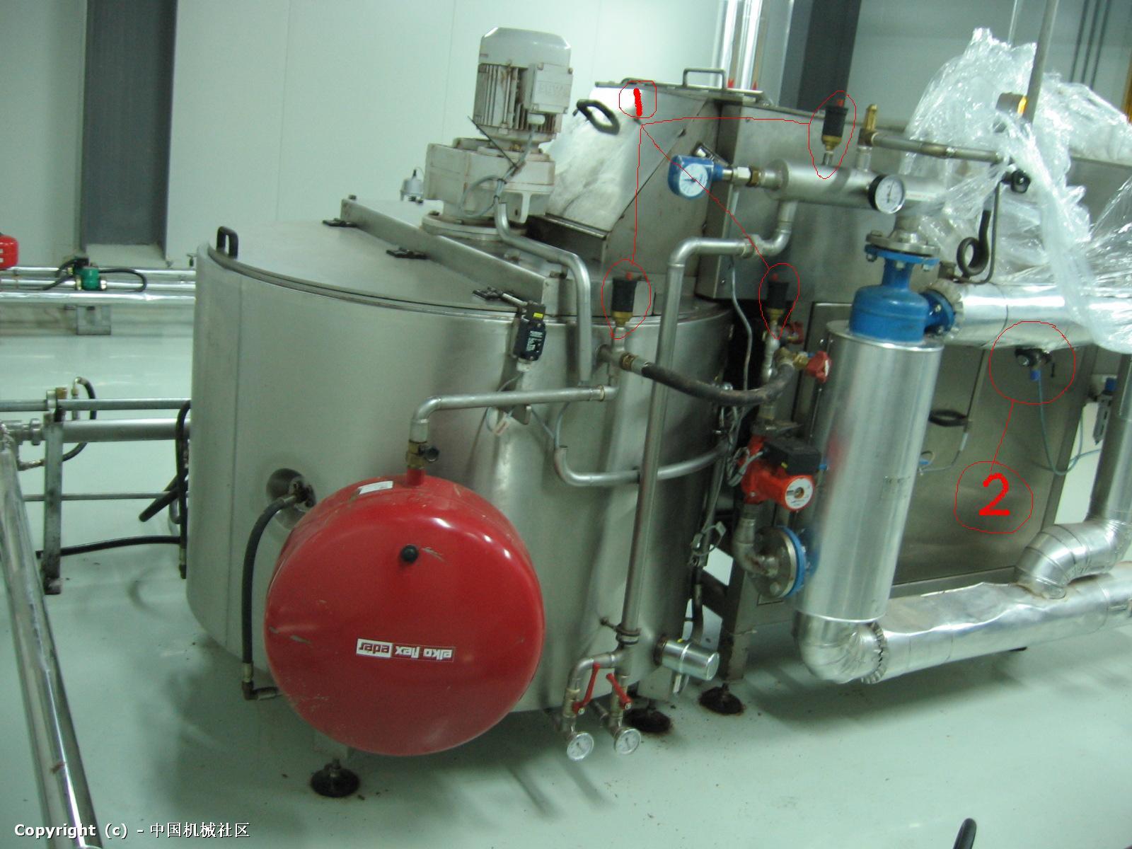

大家帮忙看看图中设备上圈起来的是什么东西?哪里可以买到
/ f) a/ r, x3 c1 A5 }) Z
1安装的位置是换热器的热水出口和回水(即冷水)进口
: {+ |- b/ B# z
2是安装在蒸汽管道上的,象是个什么气动的阀门
) D& j, G; U! E4 i4 }
哪位大虾知道的请指导下,谢谢

1项如果是通电的,可能是温度传感器(温度探头);2项看不太清楚,这类元器件,如果通电,可能为温度传感器或电控阀,如果通压缩空气,很可能是气控隔膜阀。

说明一下:1项是不通电也不通气,就是独立的,品牌是 BRAULMANN,网上查了一下,还是不清楚是什么东西,呵呵
. u: s/ K" b) K( Q9 N2项是通压缩空气的

那么1项应该是机械式压力开关,2项是气动式隔膜阀。可以这样判断:1项顶部的红色部分是否是上下可动的或者带弹簧结构;2项的蒸汽供给是否是自动的,如果是,有没有其他电控或气控阀。

1项是不是个排空气用的装置。因为是在水路上装的,保护用的安全装置也可能。2项看看保温层里面应该是很大的,应该是个气动阀。

红帆船说的比较符合,我觉得2项是Y型气动流量控制阀,因为在网上看了些图片,觉得和原物挺相似1 [- J! ^4 w5 |: I5 V

第一项,同意4楼的看法,第二项,有些不清晰,还有远端连接的是什么部分,但不像是流量控制阀.

1是个排空气用的装置,用于排除换热器内循环水中的空气,提高加热效率(水中含有空气将引起超温报警);
: w8 x! \/ T- G  h  u5 T% ^/ {2是安装在蒸汽管道上的气动的截止阀,当换热器内循环水温达到设定温控上限时关闭,水温达到设定下限时开启.
