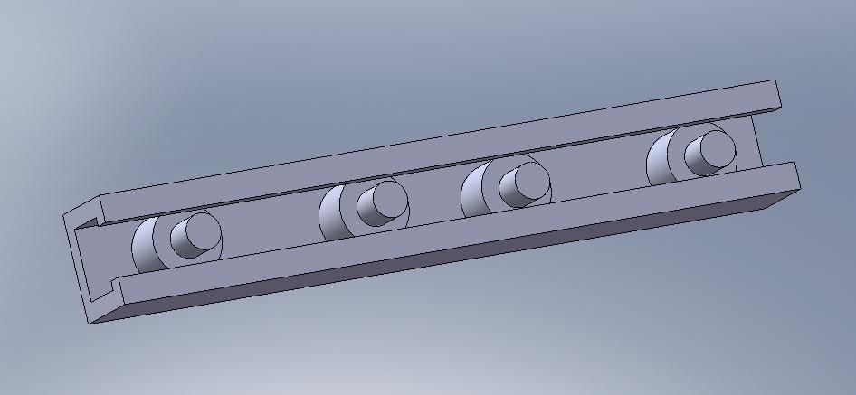

自动等距张开机构,设计方案合理有报酬

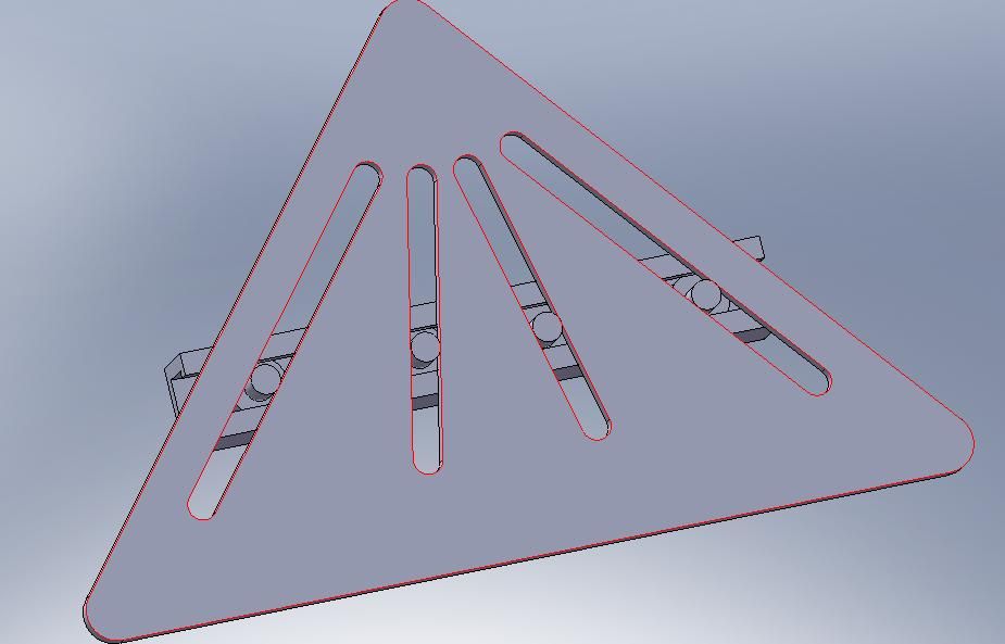

发表于 2012-4-27 13:07:13 | 显示全部楼层
2.jpg 1.jpg 楼主应该可以看明白的,只是一个示意图,第二张图上的长槽应该是螺旋线的形式,那样才能保证在一条直线上的距离相等。希望对你有用

 楼主| 发表于 2012-4-29 22:51:52 | 显示全部楼层

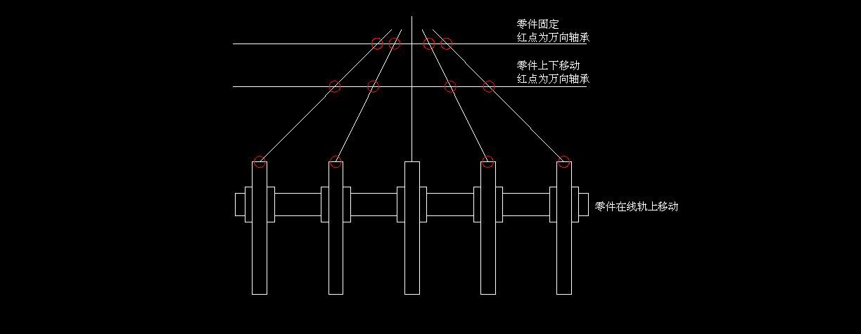

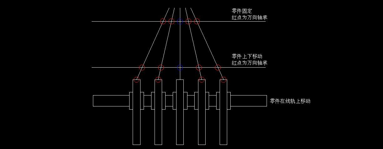

发表于 2012-4-29 23:04:16 | 显示全部楼层
lcs 发表于 2011-4-28 10:30
回复楼上:四个吸头原始是并在一条直线上 张开时要吸头距离相等也在一条直线上
12.jpg 新手想了一个,仅供参考
