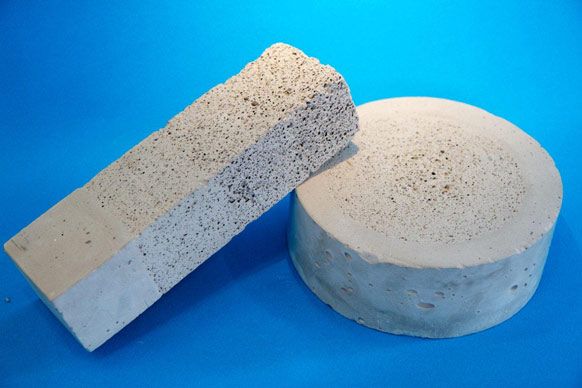

ee.jpg , T# ]( v9 I( f6 |& z
2 H0 T; I4 J, K( Q; X3 O
轻薄的承重材料:两块水泥塑件说明了在一个结构中透气性将如何被改变。模拟了棕榈树交叉部分的圆柱体外围密度很大,中心则是多孔的。5 q* }' @$ K0 F8 C: f
来源:史蒂芬•基廷(Steven Keating)、 蒂莫西•库克( Timothy Cooke)
