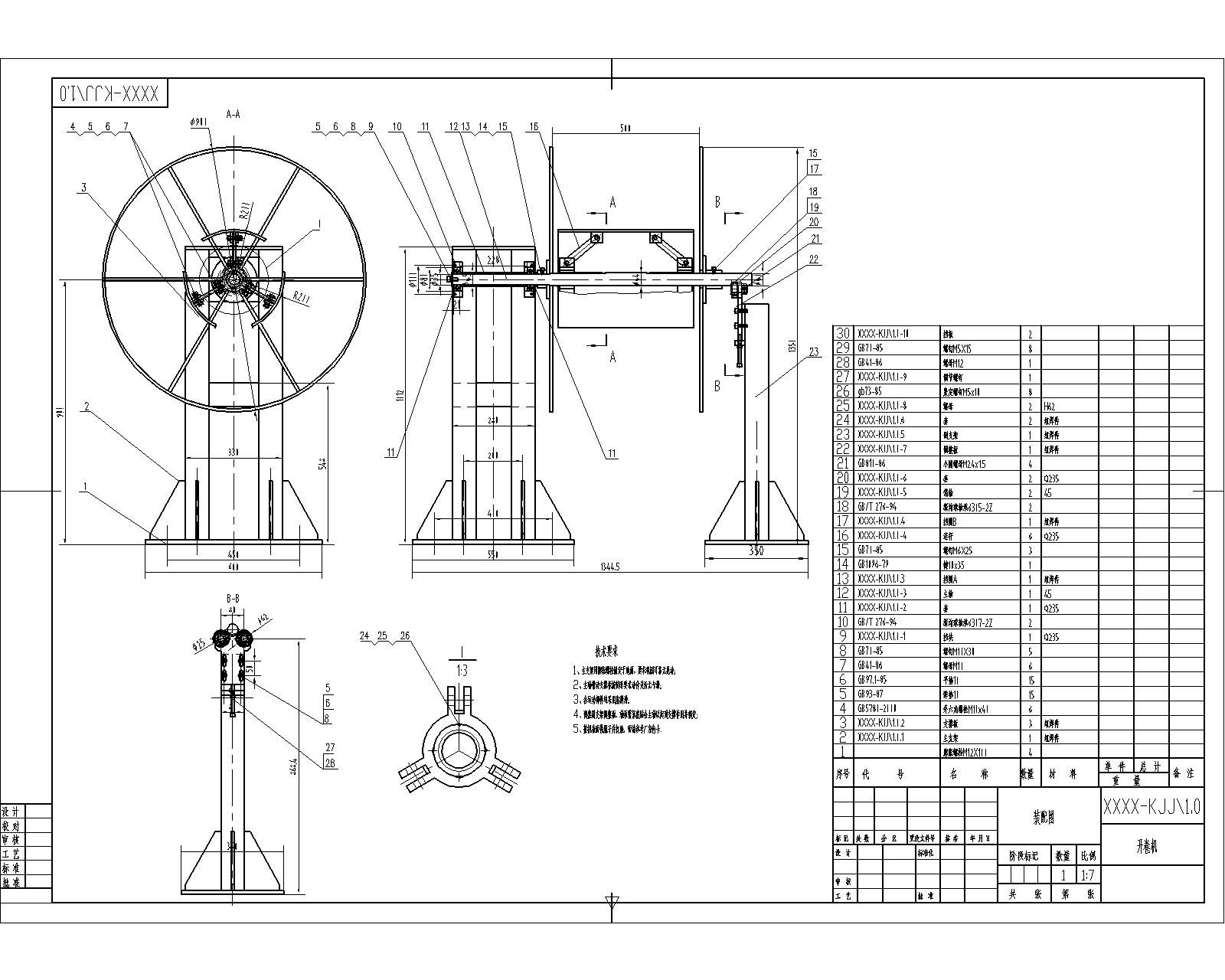

很简单的一个小专机,用来给铝制管开卷用的.谁能用上就拿去吧.
开卷机.dwg (322.83 KB, 下载次数: 780)

请问楼主的左右旋丝杆是用什么驱动的?变径之后是否需要锁定?

回复 fmdd 的帖子
手动旋转大盘,无需锁定.
