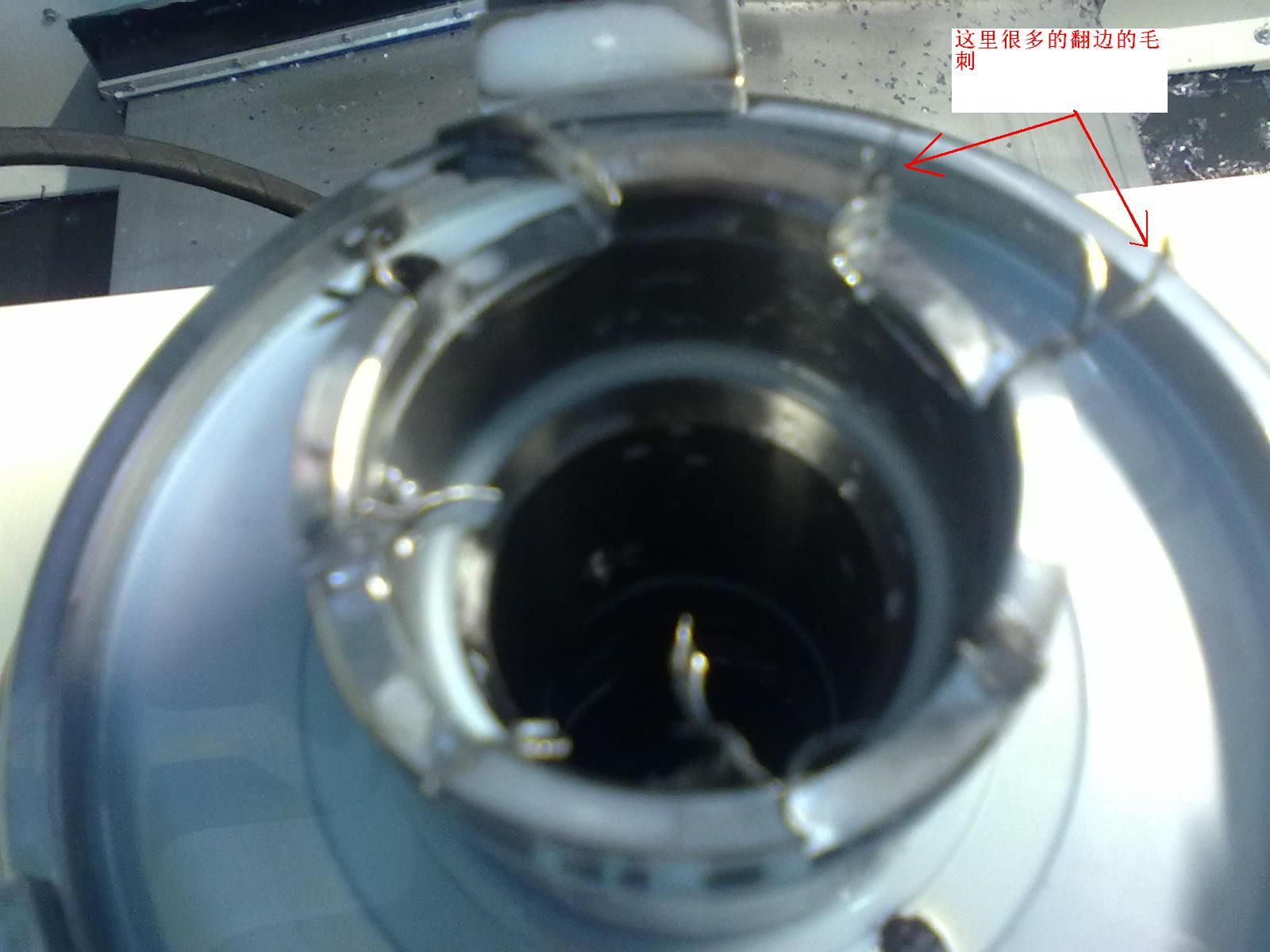

有一个工件 钢件(类似45号钢),硬质合金立铣刀,加工出来有很多的翻边毛刺? 见附件图片
# l6 u; z: Q5 x5 ^/ E+ \" p* t7 ]9 p( o1 u) G! L# i
加工参数 VC=100 FN=0.05 D18的硬质合金立铣刀,一刀3毫米,分两刀加工,一共深6毫米.7 x1 U# V% c0 q6 x: F: S- |! N( q
/ A  s  u4 s, p3 B0 \2 L% R* ^如何改善?  换成装刀片的方肩铣刀可以改善吗?

立铣改成车削的方式是不是好一点。
发表于 2011-3-30 10:44:50 | 显示全部楼层
材料都不清楚,如果是Q235或者40Cr那就正常了,我这里也差不多

未知是何用途。没看明白楼主所谓的切削参数。不过一般都有点毛刺吧,刀具钝点叫毛刺多点。。。
4 ^# q7 u, U3 r8 T* C& T" V材料是45号钢.毛刺很多,也很长

没有你那么厉害,转速和切削速度加快。
发表于 2011-4-8 15:34:00 | 显示全部楼层
刀口不锋利,最好用白钢刀铣。

用进口的硬质立刀,或是片式硬质刀

硬质合金刀的材质、锋利程度,都有影响!吃这么深用18的白钢到一刀吃成,刀要锋利!
发表于 2011-4-8 21:35:47 | 显示全部楼层
建议使用硬质合金立铣刀一刀过,效率高毛刺小
