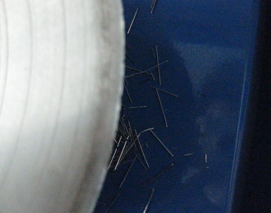

切脚机的圆刀片,刚用一次就出现崩口的现象,正常吗?如图中所示的那样,商家说这个是正常现象,我感觉这个刀片质量应该不太好。大家觉得这个是正常现象吗??

新刀通常应该以低速试切先跑合一会。上来就干活的话容易崩刃。楼主可以先试切后再正常干活,如果连续都断刃应该就是刀的原因了。

# C- t9 B& Y/ M/ u7 J# ]- d谢谢你,我不知道这个原理,一用就是高速运行,结果出现崩刃的现象。7 w8 S1 X6 p; R

意思是你可以连续试用几个,如果低速跑合之后按正常速度切削仍崩刃严重,就应该是刀本身有问题。一次两次的崩刃偶然性比较大。

提醒一下楼主的刀片应该要磨了:) 另外此类刀片虽说都是钨钢刀片,但质量相差很多的,当然价格也相差很多,有800元的,有1000多的,还有2-3000元的;另外楼主你的线路板上用的电子元器件管脚材料也有关系,焊锡也有关系,就这么多了
