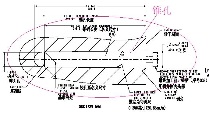

: E# \% y" A4 B8 r, P2 Q该锥销孔锥度为标准的1:50,核电转子上的。
' o2 Z( D* `7 G0 L锥销孔大端直径D50.87mm,小端为D42.68mm,锥销孔有效长度280.5,孔总深300.5,底部为球头形,也要加工。8 @: X* b) _9 H& n8 Z/ l, E
工件材料:高合金钢,抗拉强度大于1500MPa,属于超级合金钢(牌号不便透露)% w' _1 h9 \# H3 C$ B
机床:SKODA卧式镗铣床,主轴功率55KW
) u" [& p; u0 F7 ]在实体上加工,无预孔。
/ @5 ?5 }2 }3 D8 R3 `$ R# V# ]请机加工领域的专门人才各抒己见,问有何良好的加工方法及刀具解决方案?! `9 F2 \2 K) M$ J3 s- ~- }5 Z

补充一下:公差为D50.87(0,+0.05),表面光洁度要求换算过来约Ra1.6

+ H2 b0 K( c3 K4 F. V6 t' Y' z% m; v呵呵,客户是上海一家大型重工企业,不用动力头刀具的。* O6 f. o  c  g
用普通刀具,我们有过解决方案,但是钻孔后进行粗加工,振动超级很大,断屑和排屑也是很大的问题。

直径1米多,总长11.2米多,孔不在中心上,共有6孔,补充一张图片:

; x) H9 r1 c" Y8 S球头我不知道怎么做,后面的锥孔是否可以这样1、钻扩铰底孔42.56& I8 i( x( p' o0 U& c4 v5 M' K/ H
2、组合宝塔镗:前头做成铰刀形状,尺寸42.66,长度10,后部做成阶梯状,三刃,镗刀形状,如果为降低成本,可以采用可换刀片的,如果不计成本,就做成焊刀片的,焊在高速钢上。通过三刀,做成每个台阶越0.1的样子,然后再想办法磨削,不过不能在磨床上就直接用成型磨。' u% Y9 ]; X  K
3、粗磨后再用几把金刚石镗铰保证最终的尺寸和粗糙度# ^% }+ d! O' v6 G7 p5 }
