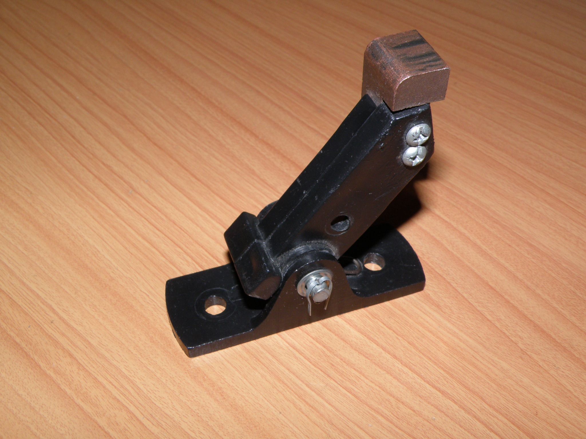

各位大侠,请帮忙看一下这个电器元件叫什么?哪里有卖?是用来高压通电检测耐压的。多谢!/ ^( p* O2 \! @$ L0 W

 楼主| 发表于 2011-3-16 21:22:10 | 显示全部楼层
回复 xiaoniuqq 的帖子' o- X' H# ^2 W+ a, V; m
, f- i6 x9 V& Q0 i- m4 A. O, {9 w黑色部分是绝缘的,导电部分是黄铜,两个螺丝用来连接接线柱,用于流水线动态监测,类似于导电轮的东西,想买但是查不到,呵呵

8 \1 i5 d- c+ H0 }! S! u- w" ?' G& n! f9 c' B' f  Z0 l3 j5 S" i
很常见的集电碳刷啊,一般用在检测生产线,游乐场的运动导电。材料为碳粉掺铜,电流最大可以达到100A以上。
