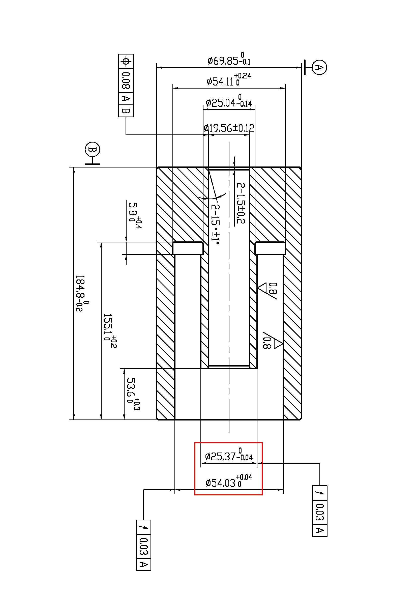

各位大侠,附图中环形孔在CNC上加工,采用何种刀具加工能达到要求,; M& H9 c; t. X" T
加工内容为方框内尺寸25.37-0.04,54.03+0.04。跪谢!

蛮难,孔本身可以用套料钻和实心钻解决,孔径公差也不是问题,关键是0.8的粗糙度,这个有点难度哦。另外,个人感觉应该先钻中心孔,再套料大直径的孔。
发表于 2011-3-16 17:15:57 | 显示全部楼层
内孔的公差是可以达到,所要求的尺寸公差很难达到,精车的话,粗糙度是可以保证,但是有些难度

用成形筒刀(一种专用刀具)加工。
 楼主| 发表于 2011-3-23 08:27:52 | 显示全部楼层
我目前是可以加工出来,但是效率太底,普车加工,一天只能加工20件左右。/ u- W3 u2 [7 Q
不知哪位大侠能提供CNC用刀具,提高效率。谢了!

5 f5 j6 n) {. k$ Y3 s6 a' D成形筒刀是什么样子的,能发给我瞧瞧吗?

要防震的槽刀,很贵。

手里没有现成的图,顾名思义就是筒状刃部近似端面槽刀,能理解吗?
