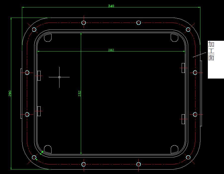

% Z$ Q# Q& _+ w$ h7 k% }3 M- k+ T材质硅铝合金(11%硅)   铣销一圈法兰  " F7 h4 P1 U  [* r% h
如图 应该用直径多大的刀盘 合适   ?* c% O7 s0 C: T( D* i/ u9 Y
硬质合金刀片 还是PCD的?(主要是听说PCD的要求工况好,我的工件有个槽,而且比壁厚较薄震动大,PCD容易坏)
3 E7 k; p2 |% }( x# C1 f1 S怎么得走刀路径?  顺铣  逆铣 ?    每齿进给量?
/ a8 U/ Y& L4 H7 M$ D  U8 I最好能传授下 这么选的理由
( X! l1 |8 {0 p. o4 c谢谢
+ m  h4 j3 _3 q5 p+ G$ k1 V0 L% U0 a+ B
对了 我的主轴功率 6.7/10.0KW(长期/10分钟)
4 x2 i! P% P2 Y5 R& V+ S最高10000转 BT30的
% O9 ?, P9 J9 W刀具切深1~0.5 毫米
  u) h( U' v! s5 i

2 [$ ~; a+ \; y5 [  j你这个用直径50或63的刀盘都可以;
  t- d8 f6 M" R: T6 w  G9 o) i$ v0 n硬质合金刀片和PCD刀片在这里都可以用。
9 e) k" |+ A' P) y3 d1 p. o, d/ [虽然是断续切削,但由于加工余量较小,所以我说PCD刀片也可以用。但我还是建议你使用大前角的硬质合金刀片。
" p9 n7 \/ f% X( l7 s* ^3 L走刀路径,没什么好说的吧,沿轮廓走一圈就行了,最好用顺铣,3 @+ q( B) r- N! M
走刀线速度1000~1200m/min,每齿进给0.18~0.22mm,估计了一下功率在机床承受范围内,
0 e' u4 |9 r; D9 l+ Q用PCD的话,速度可以更高。# g7 D; _- [& @3 W& t
然后看表面粗糙度是否能达到要求,适当调整一下进给。$ a: A, j5 B' V1 i3 }" e9 v

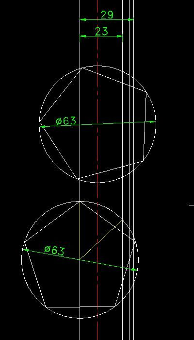

1.参考了些资料  说是 铣削时要最好 保持 始终有刀片在吃刀,这个重要吗 ?目前的刀盘根本做不到这点
0 R# G6 f/ v; D( a* f
+ C% T& b# h+ Q: q" r6 b! D2.目前 我只有个 63个刀盘 5个齿 PCD的   最小能铣削 多宽的面比较合适?
# o3 x1 @* v, j" ]- K
. S5 `) C5 E& h/ e, @; P

5 S3 Z; W. A* z+ R+ m不知道你有没有听过 铣削包角 这个概念?你算一下角度就知道有没有刀片在吃刀了。
1 z7 o0 q, A6 W 铣削包角.jpg ; h; D3 J* w; U6 ^! D$ @/ ]( Q
$ b; G+ \5 c' J" [8 w/ S我没装画图软件,所以看不出来。3 I# S4 l) y6 V- i! `" [  |
你要注意一下刀盘中心的位置,位置不一样,包角不一样的。7 f  G) K" [5 |. u' t5 i
Dc/ae在4/3左右比较合适。
/ b6 }8 C( U0 k, {* a) s
1 Z2 J% J1 d1 w8 v0 n  J5 Y6 F所有这些都是为了保证一个合适的平均切屑厚度。

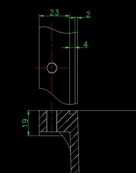

, R: ]: F. {& x8 N这就是 目前的情况   角度  应该不包含 那条槽的距离吧?& \+ f# q& E, V: Z8 }7 V
不知我的 ae应该取  23  还是 29?

ae取29mm,看图还是下面一个要好些,50的刀盘要好些,刀盘右边比工件至少偏出3~5mm,
% `" i- E3 }" ~0 q看切削时振动情况如何,加工寿命和工件表面质量。
