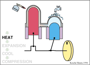

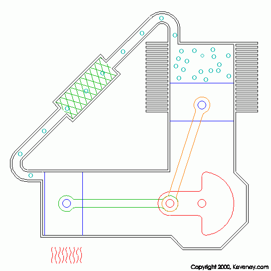

发表于 2012-3-2 22:48:03 | 显示全部楼层
  发一个斯特林发动机原理动画希望对你有所帮助  我没看懂你那是不是斯特林发动机 但根据我的拙见斯特林发动机像蒸汽机一样属于外燃机 燃料不在气缸中燃烧 所以我觉得是不是斯特林发动机凭这一点就可以做出判断
