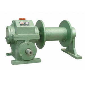

想在这种卷扬机上设计一种滚筒安全刹车,就是在蜗轮断齿或者磨损卷筒失速的情况下可以锁住卷筒避免出现事故的,考虑了几种安全刹车都是体积太大成本太高,请问大家有简单一点成本低的刹车机构吗???谢谢!!!

怎么看都是要利用离心力才行的了

使用带刹,或着世万宝双缸盘式刹车。

请问用离心力那种机构比较合适用呢!请大家指教!!!
发表于 2011-3-10 13:45:01 | 显示全部楼层
大转动惯量飞轮

请问大侠“大转动惯量飞轮”安全刹车的原理,我机械基础太差不太会查资料,谢谢!!!
 楼主| 发表于 2011-3-10 15:14:38 | 显示全部楼层
大转动惯量飞轮可以实现正反向失速刹车吗?

汽车上的安全带的原理能用上吗??
