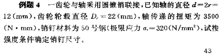

话还要从我看的一道题例题说起:
齿轮与轴采用圆锥销联接,求销的需用剪切应力时,公式给的是0.25倍的极限应力,想不明白0.25是哪里来的

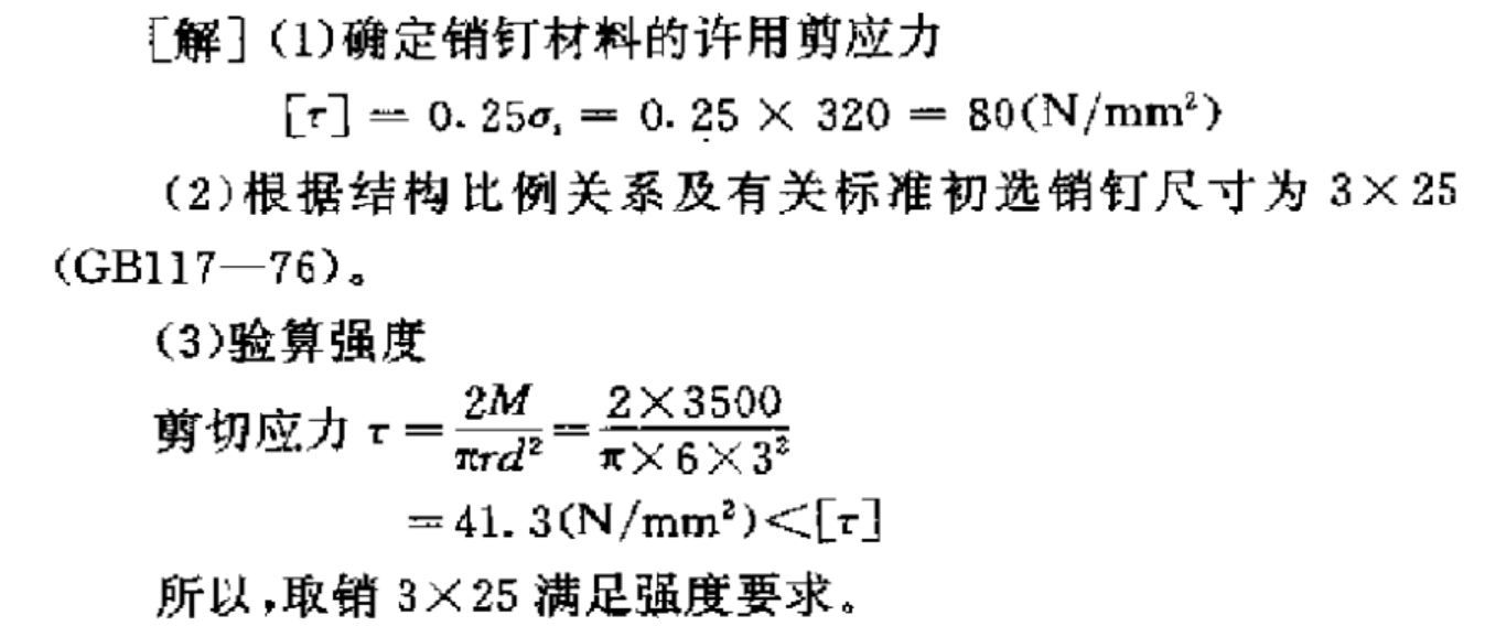

另外就是例题中没有说明是2个销(3)中的公式意思是2个销?

查了一下机械设计手册(电子版的哈),上面只说了一句:对于销的常用材料,取销的许用剪切应力=80MPa
由第三强度理论,与轴线成45°斜截面上的切应力达到最大值(为材料屈服强度的1/2)时即发生屈服,许用剪切应力的话可能再除以安全因数2,就凑成了0.25了

楼主 你能不能把这道题全部截图下来啊? 不好妄下判断!我猜测是不是 转矩 与 直径 哪里产生的2倍关系!!还有就是上试中r不知道是什么意思! 最好把图截下来!

翻了翻力学书。觉得"剪切强度剪切屈服强度=1/2 * 抗拉屈服强度",还是比较靠谱的。楼主所谓的0.25,是不是因为安全系数取为2啊
 楼主| 发表于 2011-3-10 19:28:01 | 显示全部楼层
不能编辑了
原题见附件
发表于 2011-3-11 16:12:43 | 显示全部楼层
回复 leftwall 的帖子
楼主 不知道你的问题你自己解决没!!!! 通过你上传的图片从中可知:第3问中你所说的 “2” 是表示两个剪切面的意思!销长 25 ,轮毂直径D=22,那么销肯定穿过轮毂了,所以就有两个剪切面!我通过推套得到的结论和例题是一样的结果!

Tresca屈服条件:Tresca于1864年基于自己所做的金属挤压试验观测,提出以下假定:当最大剪应力大道某个极限值时材料发生屈服。屈服条件为(c1-c3)/2=k
k为材料常数,k可由简单实验确定。
单轴拉伸时屈服拉伸应力为cs,此时主应力状态,c1=cs,c2=c3=0
带入上式,即k=cs/2                                 c即为西格玛
纯剪应力状态屈服时剪切应力为ts,此时,c1=ts,c2=0,c3=-ts,
带入到k=ts
常数k只和材料有关,所以ts=cs/2
Mises屈服条件:当偏应力的第二不变量达到某个极限时,材料进入屈服
最后化简的结果是cs=根3倍的ts
祥见《弹塑性力学》科学出版社,陈 明详编著p229-p231
