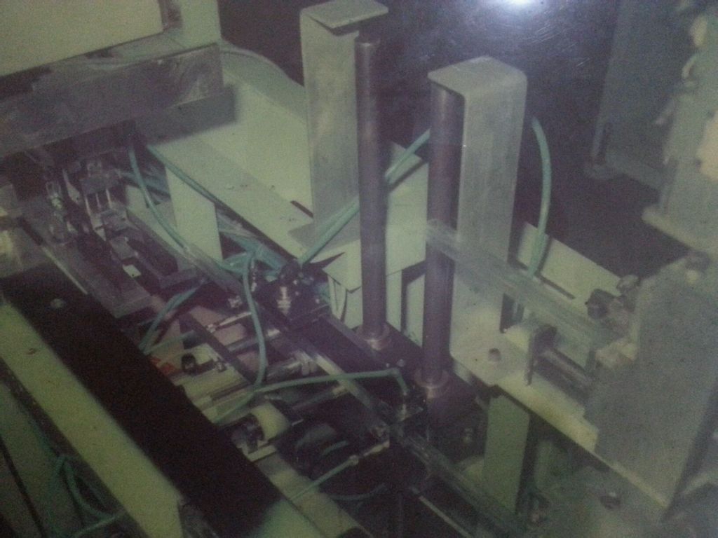

我的机器
Tuge Cutter
Tuge Cutter

我的这一生 我是马来西亚的华裔商人。我的祖籍是广东海丰,我家族在马来西亚已经是第三代了。我爷爷是在一个小镇上买菜开始养活一家人。我的童年就是在菜市场度过,帮家人卖菜。到了上小学上一下课就要去菜市场帮忙。我这么早就很成熟了。我不喜欢卖菜这行业。我要出人头地,不干心一辈子都在卖菜。我唯有努力读书来改变我的一生。到了中学我考进了本市最好的学校。可是我一下课还是要去菜市场帮忙。很多时间就浪费在蔡市场上。我在学校成绩就很不好。到了中四那一年我就进了职业中学选了机械这一门课程。我读完书就在新加坡一家香港人开的塑料注射模具厂从一名机械加工学徒从头做起。这段日子干的很辛苦,工资很少,赚的钱还不够日常开销只有拼命的做加班来补贴收入。一个月就干个一百小时的加班的工时。我只用三年的时间就成为一名塑料注塑模具机械技工。这时刚好有一家日本财团要开一家剂出成型工厂要派干部到日本去学习生产集成电路芯片的运输保装管子。 有四百多个人去应聘,我就是这四百多人里挑出来的四个干部派到日本一年受训。我在这家日本公司一干就干了八年。公司跟日本厂家买了很多部生产线用的切割机。我们工厂是生产PVC塑料管子是装电子集成电路用的管子。日本的切割机割出来的管子长度有两个毫米的长短,达不到客户的要求。我自己设计了一部切割机能割出零点一毫米的精密度。比日本人的切割机精密度好二十倍,机器的价钱只要日本机器的十份之一.就因为这发明我得了日本老板的总裁奖。我的切割机是用产品的力量去堆动一个小型的切割机就可以达到零点一米里的精密度,日本人想也想不到我会用这个方法来解决这长短的问题。这是书本上学不到的就是要动脑筋去解决问题。日本公司就因为我解决了这问题,生产线就从五条加到三十五条。接下来我把这塑料管子两边要打两个洞的工作都加在这切割机上,这部机器不止能割长短还能打两的洞,这部机器又给我赢的又一个总裁最优秀员工奖。得了两次集团的总裁年度最优秀员工奖。跟日本公司有了意见就离开自己创业开一一家塑料挤出成型工厂。从一名学徒到总裁这一条路来得不容易。
我的小工厂拿下了索尼公司的音响塑料手柄供应定单。我们从一家小工厂得到索尼公司最佳供应商奖把很多的外国公司都打败了。我赢了一场很漂亮的战役。就是因为我是索尼公司最佳供应商其他的牌子如松下,菲利普,声宝,都要我做供应商,工厂的生产线从一条到几十条,以前工厂是租来的到后来把工厂买了下来。中国教育改革要解决的第一个根本问题就是要树立正确的“人才”概念:“有知识的人不是人才,有创造能力的人是人才”。我自己就是帮一名索尼工程师设计一支笔一按就有一粒小钢珠跑出来,那个工程师拿了我的设计去索尼日本总公司比赛得了最佳创意奖。我只是读到高中,那个工程师是美国大学毕业。
集成电路芯片的运输保装管子的长度难以控制问题是在生产线的速度是非常快,每分钟是在十五米的高速,这世界还没有这样准确的传感器可以很准的割这管子。以零点一秒的公差就会长六到七个里米。可以这管子非常弱小,要用管子去推切割机必需把切割机迷你化。要设计这部机器我用了不少心思。我从来没有放弃我的理想才能把这部机器完成。马来西亚的电子工业一个月就要用到三千万根的IC管子。我发明了世界第一部IC管子全自动切割和打洞机,这部机器能全自动切割和打洞只用三秒钟的速度来完成切割和打洞的动作。一天可以生产四万根IC管子。我做了二十台这样的机器在生产线。每天可以生产八十万根IC管。这部机器是我人生最得意的作品。
我的机器的控制系统是我自己设计的,我要懂得机器设计,电子控制系统和机械绘图才能一个人完成整部机器的发明。现在年轻人就只懂一个专业就很了不起了。要懂得不同的专业才能发明一部机器。不懂其他的东西就是不能一个人发明一部机器。我只读到高中二就没有机会上大学了,很多时候我的专业是靠自己去上课程去学回来的。我要感谢我以前的日本公司给我一个宝贵的机会派我去日本学习。在日本我学到日本日的敬业的精神和对工作上要求完美主意。我觉的上天对我不薄给我机会去学习。我会讲的语言

索尼一个月就要用六十万根就有一百万的生意了。我买了料一倒进机器出来的产品就可以卖三倍原料的价钱了。可是客户的要求是每根手柄的洞的精密度是0。05 mm 的公差。挤出机不是很精密的机器。我想出一个方法来控制产品的精密度就上用重量来控制产品的精密度。我买了很精密的电子秤来做品管来把我的品牌搞好。不久我就得了
