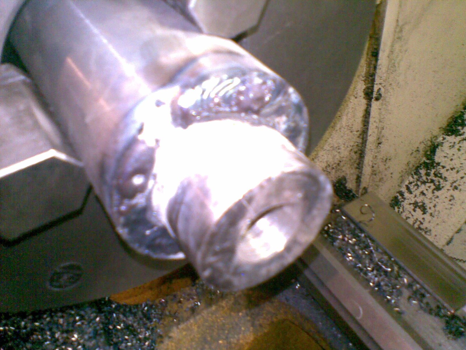

发表于 2011-2-13 23:40:48 | 显示全部楼层 |阅读模式
工件焊接好了以后再车加工 去除多余部分7 S5 t( Z' h) t  ?
现在用的柯乐依的pc3030 很一般  T0 k& S- v* v3 V4 j1 @

发表于 2011-2-14 13:13:50 | 显示全部楼层
转速不要太高。
发表于 2011-2-15 20:42:23 | 显示全部楼层
YT5、T8焊接刀,低速,负前角。
发表于 2011-2-16 10:11:31 | 显示全部楼层
表面看上去是有点吓人,其实也没什么,关键是吃深点,避开硬化层。
发表于 2011-5-9 21:09:30 | 显示全部楼层
呵呵,其实也没有什么的,学习了,不知道焊接部分与其他有没有区别
发表于 2011-6-1 06:12:41 | 显示全部楼层
焊接部分容易打刀
发表于 2011-6-1 23:04:54 | 显示全部楼层
看样子工件不大,找点生石灰(建筑用的,没过水的),焊接完的把工件埋在石灰里让它自然冷却,就能达到退火的目的,然后再车就很好车了。
发表于 2011-6-1 23:29:39 | 显示全部楼层
用YT5刀片,切深要深让刀尖部分避开焊接层,主偏角选择75°    刃倾角为负角  可考虑前角大些   后角小一点  加大刀尖角  具体角度自己摸索
发表于 2011-6-1 23:34:30 | 显示全部楼层
看你视频  你也太野了点  速度太高   上面的回复再加上主切削刃磨道0.2的负倒楞  呵呵
