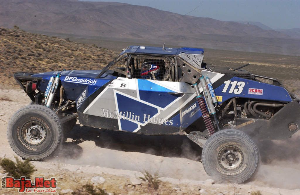

- }, f! k$ t, n% J顶级战车形体与使用组件已脱离甲虫,除选用合适的发动机,车架与悬挂是行车操控性能主要关键,以下介绍主流赛事Baja1000/Baja500/stadium Lite(mini baja体育馆赛迷你版)车款与其主体制作过程8 R4 H. N, z/ S4 r8 n1 |- P
6DSC_1635.jpg 6DSC_2316.jpg Baja.jpg 6DSC_1024.jpg stadium02.jpg Moskitoair.jpg

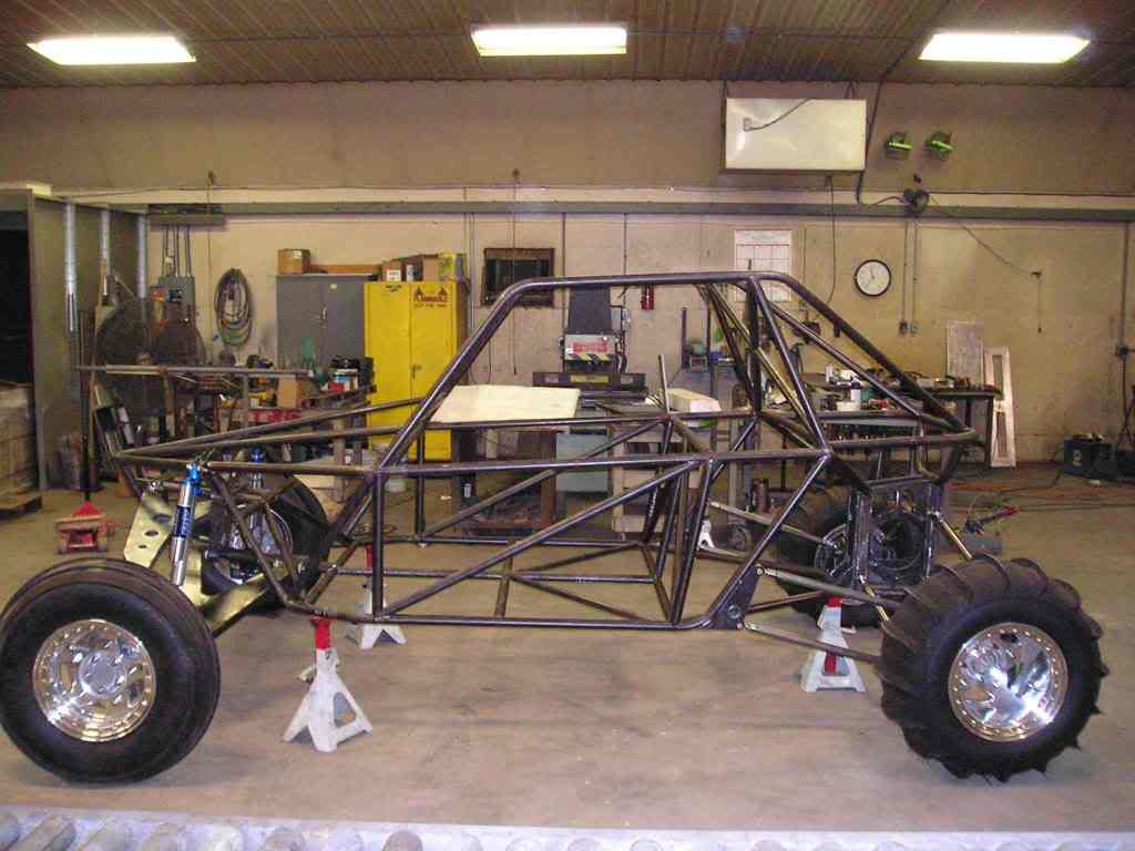

Buggy 自制已发展出一套模式- -
9 b  u, W9 Q$ Y: I( C8 ~: L& M; aa 车架与悬挂以管与激光割钣焊合件为结构主体- D; r" r4 O& V: i( L$ b$ |
b 大排量摩托车引擎(600~1300cc)为动力
0 \) U9 A0 h" i$ L. b, z, ?c 后驱主轴一边大链轮另边制动碟盘,在空旷沙漠冲刺通常无差速器也无倒档装置;讲究的使用分离式倒档齿轮箱; @4 p5 o. P+ W# a3 o% ?
d b与c以链条链接
. f" u! q* c2 z8 i2 @, f! N4 m0 c0 u3 E) y; R% v# F9 ^8 u3 f" }
今以图说介绍一般制作过程,此例是双座中等尺寸车体,前悬挂是双A臂,后悬挂选用Stadiium Lite较常见之5连杆式(轻量可调校)
3 P4 Q# \  b2 ^多数先以AutoCAD绘简单线条(年轻学院派使用3D)  Q* U  F# \5 l; {$ c

" y) u+ O+ x* B! B. N前悬挂与转向,割钣焊合空间结构轻量刚性佳焊接成本高
  n, L3 O2 Z; Q8 F Upper.jpg Lower.jpg Front.jpg Bottomarm1.jpg bottomarm7.jpg toparm1.jpg toparm7.jpg bulk4.jpg Frame1-1.jpg spindle2.jpg spindle6.jpg armhousing2.jpg armhousing3.jpg armhousing5.jpg spindle10.jpg mockup3.jpg mockup1.jpg
