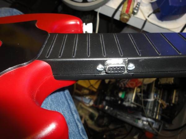

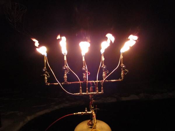

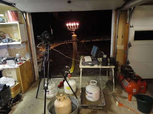

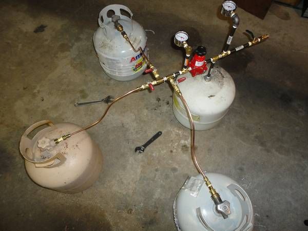

人类有喜欢玩火的天性,特别是许多荷尔蒙旺盛的男性,他们穷尽智慧,尝试用各种方式玩火,玩出了相当高的水平。曾经给大家介绍过一个用身体玩火的哥们(玩火者)以及制作喷火车的哥们。今天这个兄弟比较特别,他用的是吉他英雄的道具吉他,控制火焰按节奏舞蹈,动感十足,效果更炫。 aa.jpg

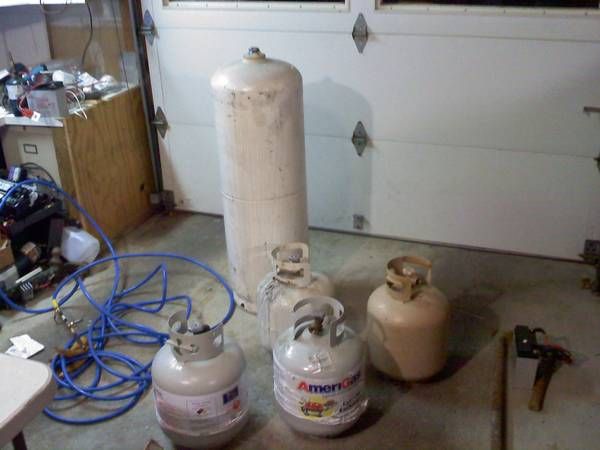

燃料用的是丙烷,采用多个罐子组合供气,并且设计了安全的缓冲机制,火焰最高可达5英尺。

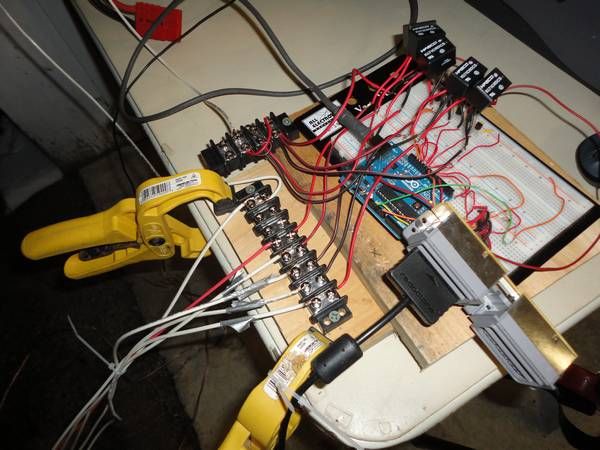

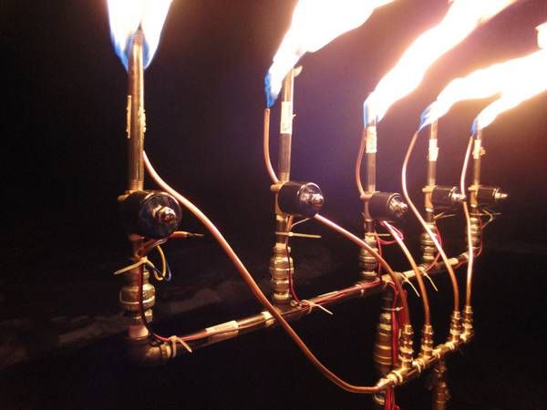

利用Arduino控制板同步音乐的节拍,控制5个电磁开关,从而达到操纵5道火焰的目的。
Arduino控制电路利用Bill porter的共享的库,模拟ps2与吉他英雄控制器通讯,简单而漂亮。
