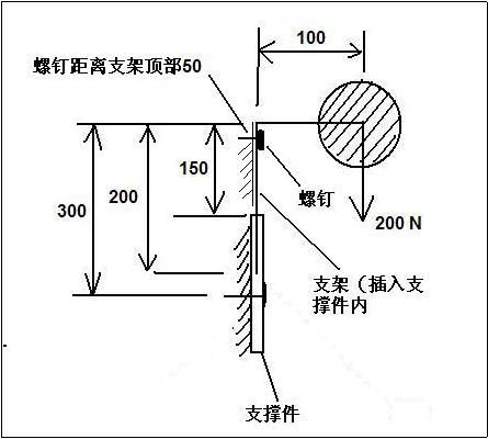

螺钉1 力学分析:
如图受力简图,  有一重物(圆形结构,重量:20Kg, 所以重力200), 访重物,通过支加架,支架插入支撑件内(紧配合), 然后支撑件固通过螺钉,固定于墙壁上。
那么镙钉1 的力学简图如何? 按图中所给的参数,力是多少?

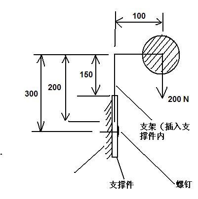

螺钉2 力学分析:
除螺钉直接上移,用螺钉接支架,连接于墙壁。那么螺钉2 的力学简图是什么? 力是多少?
还望各拉指教。最好详细点。呵呵
发表于 2011-1-29 08:49:53 | 显示全部楼层
少一个参数【支撑件长度】
 楼主| 发表于 2011-1-29 10:38:25 | 显示全部楼层
回复 panxj0712 的帖子
支撑件的长度按300来计。能帮我分析一下吗?谢谢了。
发表于 2011-1-29 12:53:17 | 显示全部楼层
参数不够,没法算啊!

发表于 2011-3-11 11:05:46 | 显示全部楼层
螺钉2抗拉强度大于480N就可以了。

发表于 2020-11-20 21:03:22 | 显示全部楼层
这种板不弯,螺钉只受剪力。但板肯定会弯吧,F乘拐角离螺钉中心的距离算拉力吧,不知道了。
