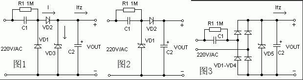

用220伏电压做电源,请高手设计一个高亮二极管(最好能带动3支发光二极管)的电路图,最好能计算出用电量,要节能啊

阻容降压,再串联上3个led

谢谢,能具体一点吗,怎样阻容降压啊,给您添麻烦了

2 C) y$ e  a/ ?" t( Z$ } dbf554ed013247cbb31cb1c6.jpg
, x1 y8 g0 |$ f: t6 ]' d  j7 g
- y  y5 {# r9 u6 x具体参数要看led的额定电压而定

多数的LED是0.7V。
 楼主| 发表于 2011-1-20 18:26:52 | 显示全部楼层
非常感谢~~1 C; ]* d: j+ k( j
我想用充电手电筒上的led灯,最好是3个灯(卧室、卫生间、次卧),如果开灯一整夜大约耗电量是多少,8 _  F$ o+ ^" a5 t) ?' n9 {; Q( r
