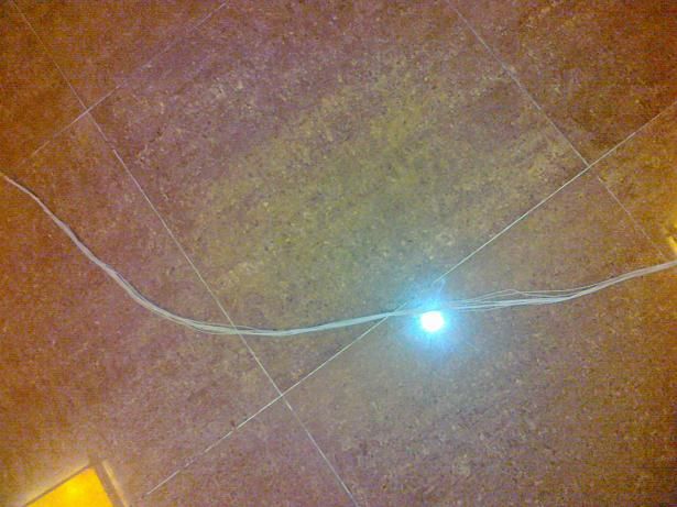

有没有适合几根或者几十根电线捆成一把的机器,要能捆紧,运输途中不会散开。
公司要采购几台,大家推荐一下呗,用胶条或者包胶扎线的都行,要全自动的。
效率不能低于600把一小时。
展会上看到一种捆扎机,是先绕线,然后自动捆扎的,用的包胶扎线,不过那种捆法受捆扎物体直径的影响,就是说要捆的电线太少(2-3根)或者太多(100根)就不适合那种机器,而且可靠性不高,还捆不紧,公司给否掉了,想找其它种类的。
谢谢见多识广的诸位。

 楼主| 发表于 2011-1-6 16:58:36 | 显示全部楼层
楼上的这么厉害,呵呵,那太好了。

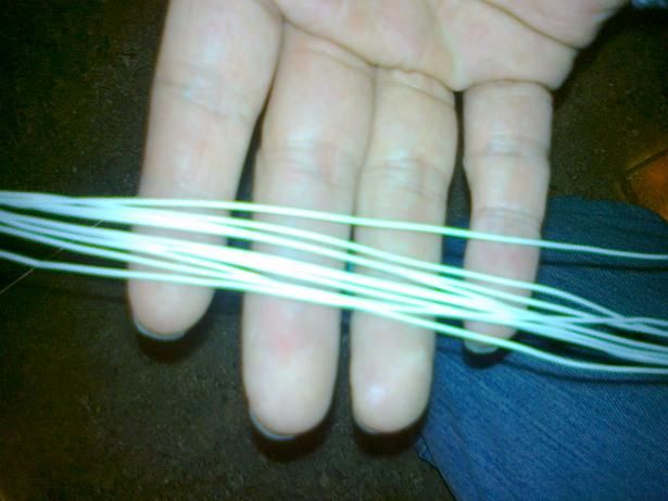

电线外观跟普通的手机充电器电线外观没什么区别,直径有3种,分别是2mm,3mm和4mm。

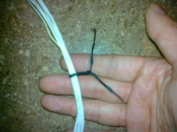

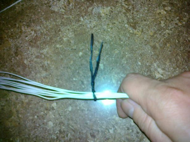

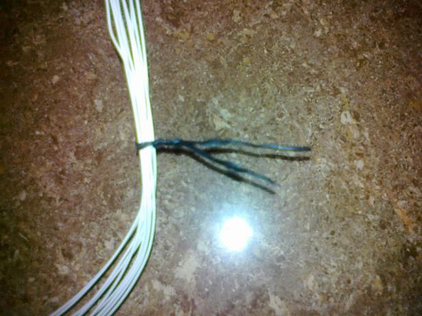

我们做完的线要根据客户使用要求,先分切做成1米-7米一段,然后把最少3根,最多60根不等的线排整齐,最后捆成一捆,目前都是手工用排整齐的线用包胶扎线手工拧紧的,这样做效率太低。
就是想把拧线这部分工作换成机器完成。
还有什么没说清楚的尽管问。

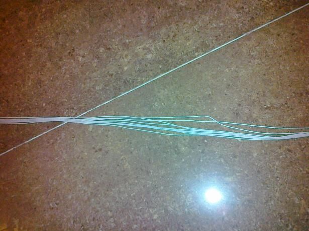

 楼主| 发表于 2011-1-6 19:18:18 | 显示全部楼层
这个线是最细的线,没什么特别的,其它线比它粗点,外观基本都一样,就是粗细的不一样而已。
就是一把线用扎线捆一下,也没什么特别的。能捆紧就行。
