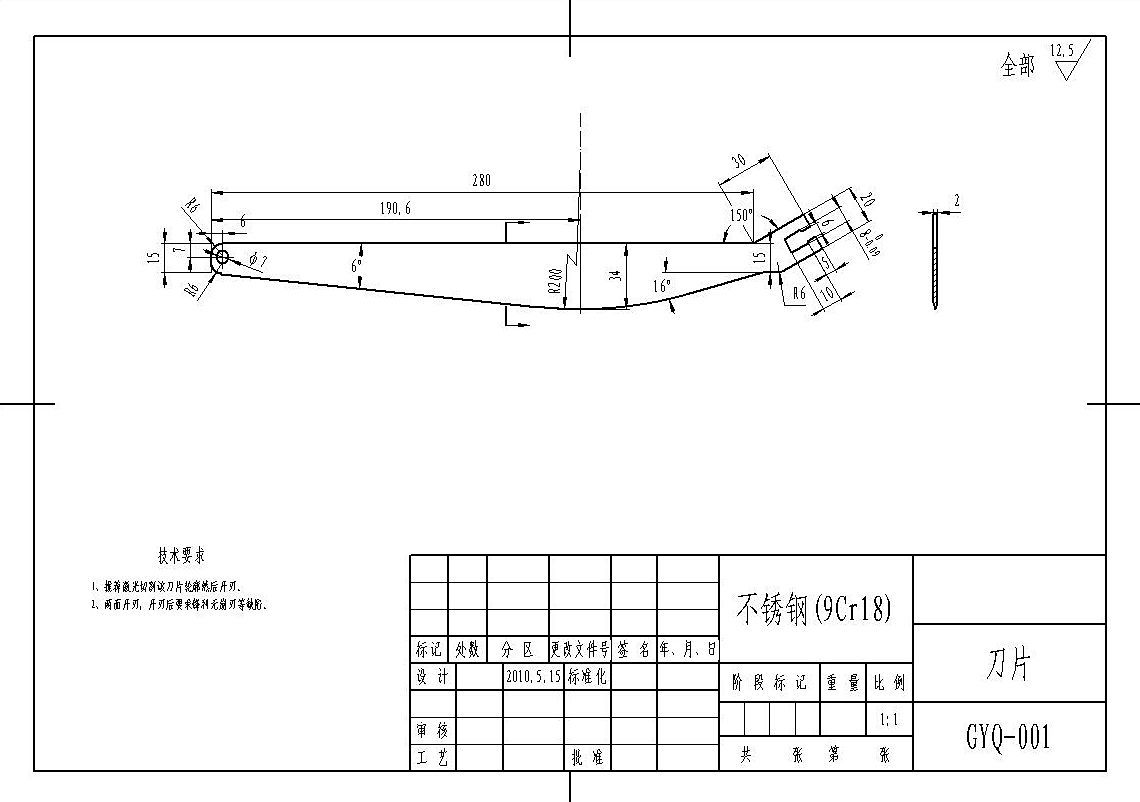

发表于 2011-1-4 12:43:38 | 显示全部楼层 |阅读模式
本帖最后由 peace80 于 2011-1-4 15:35 编辑   j6 U  e# J& i; _
& f. V9 ]; ^8 r+ ~2 u& ?4 C5 l从没搞过刀具这类锋利、剪不断理还乱的东西,有点空想的感觉,请大家看看我的零件图都有哪些问题,另外对材料的使用上,我是为了方便取材所以选用不锈钢,事实上65Mn可能更好,材料和热处理上也请大家多讨论,讨论能使问题明晰,知识得到应用,同时也增长知识。  K1 k7 g2 Y, s& x9 v6 x

发表于 2011-1-4 15:35:00 | 显示全部楼层
还是你的那把切肉刀?太复杂了,不好制作;
  B" E1 J5 y" O$ b8 v用T10A ,比较容易锋利,但要注意淬火裂纹;
3 ~. {0 r- w6 W- e6 R: S# c45 钢淬火好了,一样好用的,制作便宜,形状也好随意改。
 楼主| 发表于 2011-1-4 15:42:29 | 显示全部楼层
回复 狙击手 的帖子# s+ F* M' C  L* o# ]# X% T
# C/ I2 {( b' d. j. L8 d/ s谢谢,以前没画过刀具的图纸,我只查到一些像木工刨刀的简单图,至于加工,我是根据我们现有的加工能力设计的,就是用线切割切出轮廓(或者用激光切割),然后用车间磨刀的砂轮开刃。技术要求、尺寸标注、视图表达等不知道专业做刀的是不是也是怎么弄的。

发表于 2011-1-4 18:33:21 | 显示全部楼层
左边的旋转轴孔应该大点,好装一个轴套,减少磨损;8 c! D3 E6 z* M0 N0 g7 r, ]/ Y' Y
右边的卡槽不知道是干什么用的?
  u; f/ f9 [8 @* Q中间的切刃建议为驼峰状,刃部为上次说的波刃,驼峰和波刃切入后并咬住,防止肉被刀刃挤压后向外跑,切的力量也会小很多
谢谢,右边的卡槽是安装刀柄的,你的屠龙宝刀我可不敢照抄。  发表于 2011-1-5 15:46

这把刀具的粗糙度大点了吧?

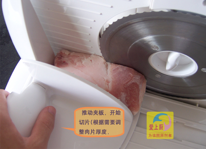

发表于 2011-1-5 18:39:28 | 显示全部楼层
回复 peace80 的帖子
; i: g! I; Z6 f  c* z; }
. D6 O$ T) C7 ^3 I7 p$ A其实你的刀是同时切好几条肉的,应该用旋转的圆刀片切是比较恰当的,在肉上放置一个挡板仿制肉易移动。
: j. ~7 Z: `4 x2 x+ [8 F% l切割会很顺利的。+ Q% B) a. |" ]) Q0 w
 楼主| 发表于 2011-1-5 20:43:20 | 显示全部楼层
回复 狙击手 的帖子6 @" k7 p1 K$ _, p) A
' D9 l7 F- N1 q, L& p4 ?8 D. H( m+ X
呵呵,要是照抄你的屠龙宝刀,我还真是零件图都画不出来,不过用圆刀片的话,那就要配电机,我百度过,有现成的东西,但是用户看了觉得不中,就是这个东西。7 Y' H  b: a& a3 Z
