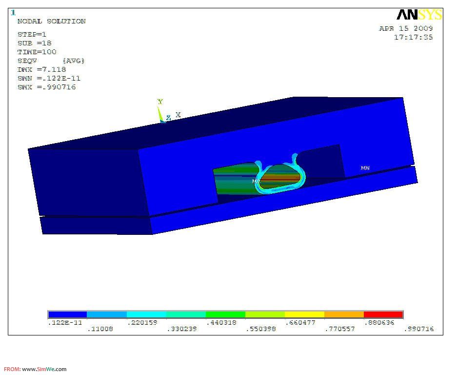

最近有一个密封检测的项目,用到了橡胶条(聚氨酯或丁晴橡胶),不知道怎么样才能计算出橡胶的变形量(在一个槽内给多大的压力有多大的压缩变形量),查了好多资料,在网上也没收到这方面的资料。哪位大侠有这方面的资料或者经验可不可分享一下。

发表于 2010-12-31 09:13:51 | 显示全部楼层
橡胶的受力分析是个很有难度的问题
在有限元方面也一直在讨论的技术难题
楼主如果有需要建议看下
化学工业出版社的
《橡胶弹性物理学》
附件为RAR文件为
橡胶密封性能的有限元分析
橡胶密封性能的分析,温度、气压、液压作用下密封性能的计算机模拟,能够用来指导产品设计不知道对你有没有用
图片为橡胶密封条与钢的接触分析
两个PDF文件为橡胶分析在ANSYS里面的论文
对你的问题应该也比较有帮助
