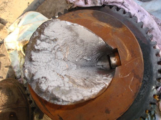

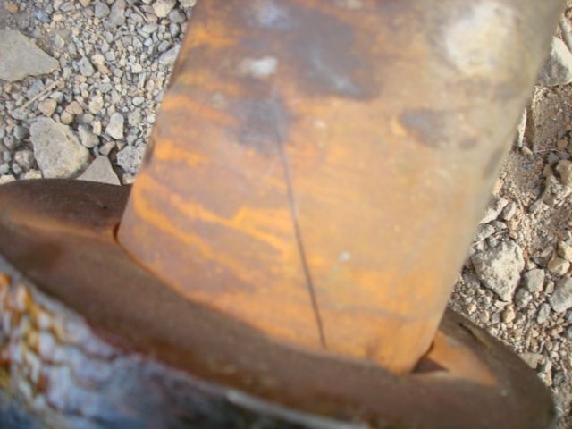

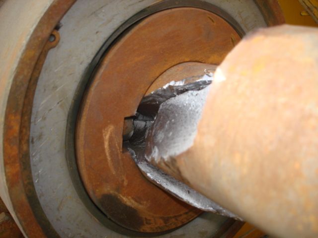

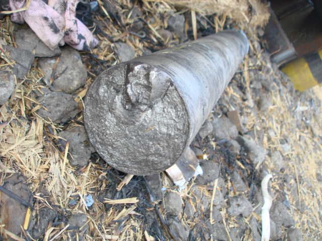

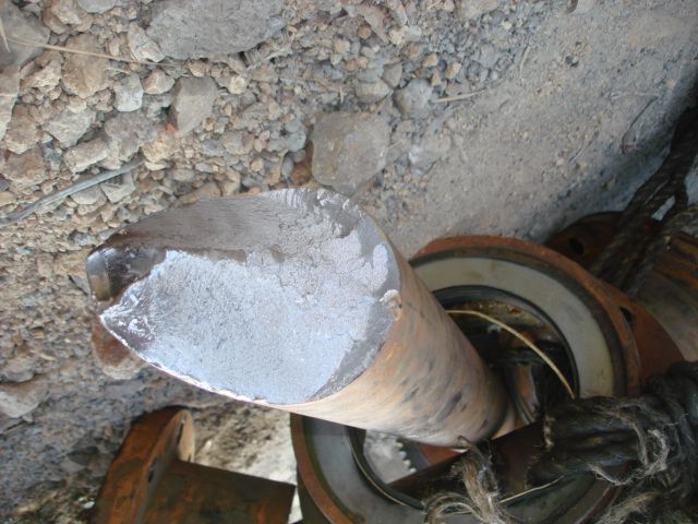

直径为95mm长度为1005mm的传动轴断裂,请帮助分析(两次),希望大家发表见解
描述:第1次
图片:
描述:第二次
图片:

1 材料不合格,杂质多。
2 看断裂处为剪应力导致,说明此处键槽设计不合理。
3 估计长期处于交变扭矩状态,材料疲劳。

曾经碰到过这样的现象,一进口减速齿轮轴有120MM粗,自从断过以后,重新加工的轴就经常断。
开始都以后设备超负荷或是轴的材料选不好,以后韩国厂家来人,提出的问题很是简单,但也有启发啊,轴和齿轮的键糟已经有变形,我们经常是换轴,齿轮不修,键槽和键的配合精度不达标,是造成断裂的主要原因。

材料在断裂处有疲劳的旧痕。应该是材料在加工时。没有把表面的裂纹消除。或者设计强度不够。
发表于 2010-12-22 17:27:39 | 显示全部楼层
感觉像是材料承受交变应力,达到疲劳极限所致。第二次的轴断面真么整齐,怀疑材质不行。

如何看出材料不合格?杂质多?
蛮像交变应力扭坏的,起点应该是键槽处的应力集中
