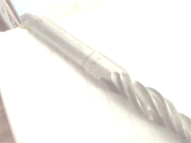

图片 004.jpg 图片 003.jpg 图片 002.jpg 想问下这中钻头的名字和特性。

锥柄麻花钻

发表于 2010-12-17 14:34:48 | 显示全部楼层
应该是直柄麻花钻,是麻花钻的一种!3 v, l6 s- G3 w4 H: W
主要由柄部和工作部组成。工作部的切削部有两个主切削刃和副切削刃,两个前面和后面,两个刃带和一个横刃组成,担负全部切削工作。工作部的导向部起导向和备磨作用,容屑槽做成螺旋形以利导屑。

 楼主| 发表于 2010-12-17 19:54:34 | 显示全部楼层
这个是直柄的。, ]7 E) ^  d: ?* y! Y
主要是想问问两条钻刃是什么原因! x1 t. G0 y2 f4 V) }
有什么特性
发表于 2010-12-17 21:09:57 | 显示全部楼层
这是可以刃磨的阶梯麻花钻,一般的阶梯麻花钻是把麻花钻的前头,磨出一个需要的小一些钻头,可以一次加工出两个孔。这种钻头一旦磨损了就报废了,无法再修磨。而你这种阶梯麻花钻,因为两个钻刃是独立的,磨损以后,可以重新刃磨,大大降低了生产成本。另外,这种钻头一般加工精度不太高,如加工较高精度的尺寸,只作为粗加工使用,然后再用精阶梯划钻进行精加工。这类钻头在高效率,大批量加工的多工位机加设备上使用较多。
