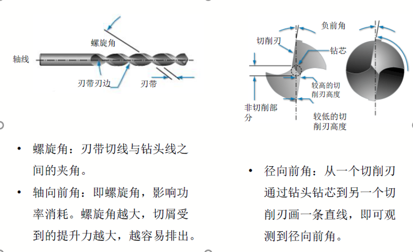

麻花钻角度,前角后角,请教
发表于 2010-11-27 09:38:51 | 显示全部楼层 |阅读模式
哪位有 关于麻花钻角度问题的视频 或三维图   谢谢!!. \$ V8 S" j) M' q, d4 I9 z

钻头角度请看下图。
% Z& O2 z7 {1 v6 \
