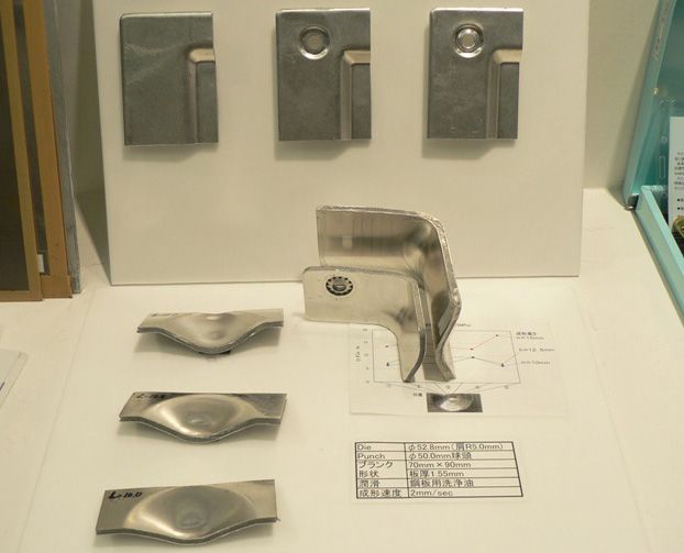

神户钢铁公司通过冷压处理开发出一种铝-树脂板,它是由两片0.15 mm厚的铝片和含聚丙烯的树脂夹层构成。
  t! V7 Q; e5 h3 W在冷压处理后对树脂夹层进行加热和发泡,经过发泡后就可形成这种轻质板材。与具有相同弯曲强度的钢板相比,这种新型的铝-树脂板的重量只有钢板的20%,与铝板相比只有其40%。由于其热导率约为0.1W/mK且铝的热反射率高达98%,因此新型板具有优良的绝热性能。
( f: R. k) A9 F( t, Q- V新型板还具有和铝一样的拉伸成形的加工特性,但是由于树脂在处理后发泡的,存在着弯曲和厚度不均的问题,因此,当精度要求较高,需要在发泡后再加工。
1 Z9 w* i9 L% E; N- c/ s5 v# T神户钢铁公司表示,尽管新型板的价格还没有最终确定下来,但是很明显它的价格要比铝板低,他们期望它的价位在钢板和铝板价格之间。新型板存在的问题是如何固定它,由于薄铝板和树脂夹层,新型板不能用于焊接,而且也很难用螺栓连接,因为树脂将被压扁变形。% _0 g$ }9 u0 s# d
