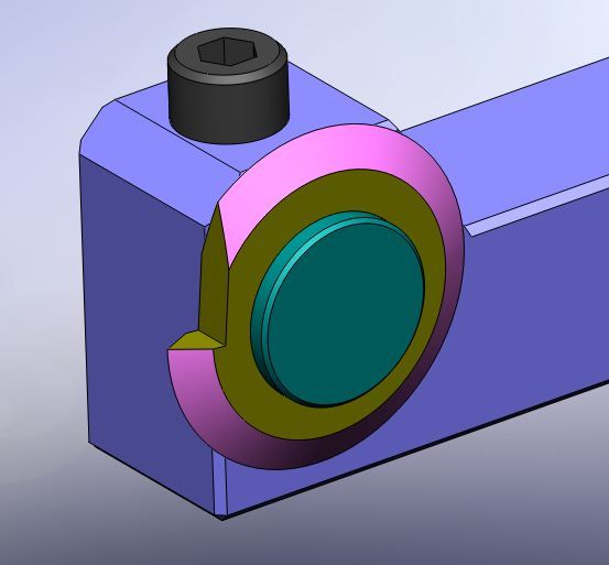

不论是加工内螺纹还是外螺纹,螺纹车刀对加工效率和质量都很重要,现在虽然多用硬质合金的成型块车刀,对很多材料的螺纹加工,硬质合金刀的效果并不太好,而且一但用钝或打了尖,刀就不能用了。图中是加工内外螺纹的圆盘车刀,材料高速钢,刀用钝了每次只需修磨一下前刀面就行了,一把刀加工几万甚至几十万件。左面的那把外螺纹车刀前面是双刃螺纹车刀刃,后面是螺纹口部倒角刀,螺纹车好的同时,口部也加工出半扣螺纹的倒角。; D( a7 s  t# K' P" j, y

这种刀具比较实用,不过只能用在后置刀架的数控车,普车的话那个车刀要做左螺纹刀,不然那个M12的螺纹在车削时会由于切削力的关系而把刀片松下来!% W, Q! @- v# f1 g1 B# K* i' ?3 S7 {
发表于 2013-7-17 12:39:15 | 显示全部楼层
这种结构是比较好,经济实用,不过有个小问题,刀具的后角怎么办,在车削不同的螺距时,后角是不同的,要是能把那个直径16的孔那段做成可倾斜的就完美了!对于螺距大的可转过一定角度再车削,这样就不会与刀具的后刀面干涉了!2 c) Y# R+ g3 V8 u2 c4 Q% q. G
发表于 2013-7-17 12:50:50 | 显示全部楼层
粉色面后角对于大螺距来说可能会产生干涉,所以头部最好是能做倾斜的!
还有个问题:16的圆杆与刀杆用一个螺丝紧固,它们之间是点接触(或是线接触),能保证紧固吗  发表于 2013-7-31 23:10
刀架结构合理,图也画得漂亮,赞一个。  发表于 2013-7-18 08:18

这把刀 磨磨再用 感觉能用好长时间了,而且刃磨也很方便
发表于 2013-12-4 15:39:15 | 显示全部楼层
内螺纹能用吗?
发表于 2013-12-6 14:42:47 | 显示全部楼层
装夹角度不好定位,会影响螺纹牙型的精度。用于普通的螺纹应该不错。
