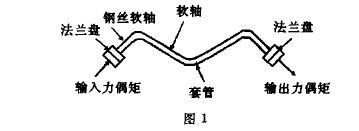

各位大侠,我在做设计,看到文献中有电机直接通过软轴传动扭矩,我怎么也想不通原理,求教!!!
软轴
软轴

发表于 2010-10-27 20:09:56 | 显示全部楼层
不知道你哪里不明白。
大体上是 套管里面 是一段绕制的钢丝绳。
那段钢丝绳在扭力方向上市钢性的。但是在弯矩方向上市能任意弯曲的。
旋转的时候套管是不转的。里面的钢丝绳在旋转的同时 不断的弯曲。
一般不传递大扭矩。
以前汽车的转速表与变速箱是用这种轴连接的。
现在可能都换成电子的了。
你弄跟真的软轴 看看就明白了呗。
去五金市场看看 有没有卖的。
发表于 2010-10-27 23:06:57 | 显示全部楼层
简单的说就是内圈的钢丝和外圈的钢丝旋向相反,当机器运转时内圈放松直径变大,外圈收紧直径变小。内外圈并紧,就可传递扭矩了。

软轴传递的扭矩比较小,由钢丝绳绕制,外面必须有套,
