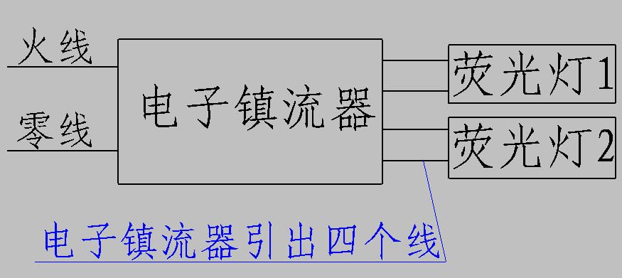

发表于 2010-10-25 19:03:34 | 显示全部楼层 |阅读模式

% ^( x( N) X9 x& x火线有电,用电笔测过。: ]% b% d0 M  {) y/ ]/ C) m3 {
荧光灯没有坏,在别的地方试过。7 p/ H2 |$ c5 i; q1 R0 E, I
我怀疑是电子镇流器坏了。; ?7 l% Q3 B* {" G  x
- w, r( }1 u5 K  y; t
我如何检测是否电子镇流器的问题?如果是,在哪里能买一个电子镇流器。

你是一个灯管呢还是两个灯管呢?7 Z/ M5 f! t* B# W$ s+ _
一电子镇流器输出两线分接两端灯丝,然后都从灯丝出来返回到镇流器。在里面是串谐振电容的。所以是四条线。

灯管是两个,但是是一体的

发表于 2010-10-28 21:05:37 | 显示全部楼层
回复 3# tntk
4 k1 }1 J1 v" C  J/ [; r0 R
  }/ h! {/ g. n一個相通的為一個燈管。& z# u& A/ p3 K2 x2 S" w9 ?$ [
一個燈管是兩組燈絲,$ h% S5 B- T$ n: x1 Q0 N
一個燈絲是兩個接線端。
& K' b! A! A$ }! e1 ^. g共四線。。。

楼主到灯具店花十几元买个电子镇流器试试吧。

家里电子镇流器一般坏的最多的是高压谐振电容,容量一般为1000V822,表现为击穿,灯管两端发红但不亮,更换为1600V同样电容即可。
