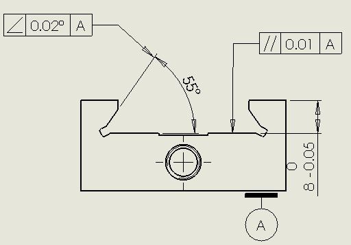

燕尾槽的形状及尺寸已画好,但不知燕尾槽的尺寸精度及位置精度要求,急求讲解

 楼主| 发表于 2010-10-25 18:15:25 | 显示全部楼层
机械手册只是形状给定尺寸,但尺寸精度要求没规定,有的话在那不分去寻找。
[img][/img]
 楼主| 发表于 2010-10-25 18:18:17 | 显示全部楼层
机械手册只是形状给定尺寸,但尺寸精度要求没规定,有的话在那部分去那寻找。
另外怎么发图片呀?55°的精度要求怎么标呀?

从制图上说你图中倾斜度标注值有问题,公差值没有度为单位的,平行度箭头指向应垂直于所指向的表面。
角度55度应当有尺寸公差。
我认为还应当有平面度要求。
 楼主| 发表于 2010-10-25 20:13:37 | 显示全部楼层
55°有尺寸公差,倾斜度还必须标吗?平面度标的话是得3个平面吗?怎么标合适,盼望解答!
