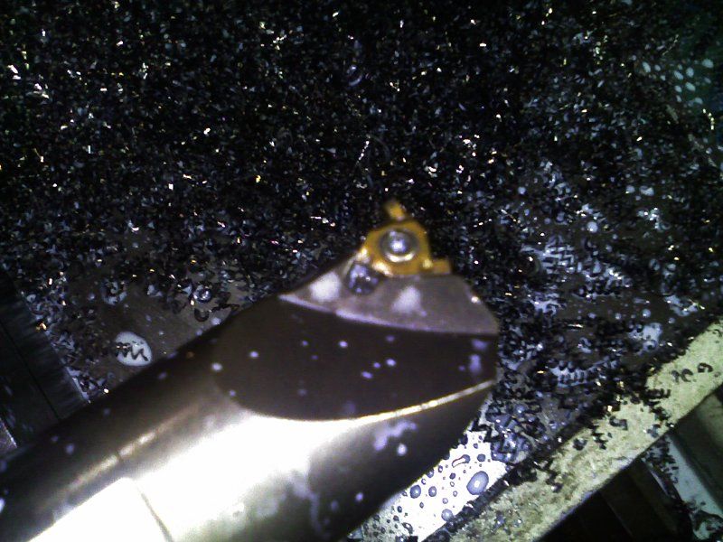

照片0012.jpg 90度的T形刀粒,刀面宽2点25,单边切深75丝,分6刀切完(原5刀切完),转速260(最高速了,底速也试过)。想向大侠们请教,刀粒用的时间不长,刀粒后角严重磨损,前进方向的前角一点事都没有。对此我很无解,迷惑。请大侠解我迷惑,谢谢

照片拍的不清楚啊;3 i. M: p  i% o) [
刀片后刀面磨损的话,考虑使用硬度更高的刀片。

  D; ?2 v  S6 L4 N1 z8 ?5 v    刀把上面应该有个可调的螺钉,你动动,             中心高应该不会错吧

1 P% f/ Z. S5 m# U8 L& C2 B    检查过的,都没问题。

) E% p; J& K9 m! ?    什么刀片,加工什么材料,

& Z" U9 V$ e; T) |1 A    大侠有什么好的介绍吗,我这个刀粒是买以色列产地的进口刀粒

以色列的刀片都这样,卖得贵质量差,还不如株州出的钻石好。拖板间隙大会造成前后刀面磨损不一致。后角磨损应该是刀片角度选择不对。

    你好,你的意思是想说刀的后角比前角装的出吗?前后角不平行。能解说吗。别外,机床拖板也有间隙,重程序会多切20个丝,

    人家是数控的
