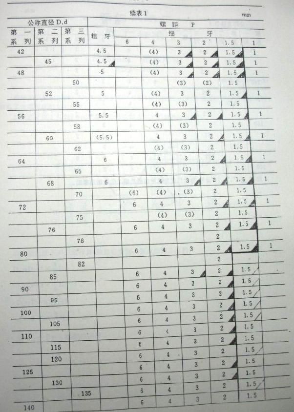

加工工人说我的图纸错误,无语了

应该是螺纹标错了,M128这种螺纹不是标准的,应告诉人家是非标,专用的,人家可能会加工的

螺纹和倒角的表面粗糙度没有用,同轴度有必要的,其目的是要求密封面和螺纹内径的同轴度,以保证密封。加工时以外圆定位,所以用外圆作基准了。
发表于 2010-9-27 20:46:01 | 显示全部楼层
螺纹没画退刀槽或收尾线,M128*3挑完丝后130这个尺寸没法加工了粗糙度还是3.2简直是胡画没常识

感觉这个M128好像不对
发表于 2010-9-27 21:39:16 | 显示全部楼层
20°倒角要求光洁度3.2有什么意思呢?M128X3螺距也太小了吧,M120的最小螺距也是6啊

你敢说螺纹内径上面没有标粗糙度?那你说那个是什么面?应该不是我眼睛长刺了另附某机床厂常用的螺纹公称直径系列及标准的螺距。
个人觉得楼主的螺纹设计不是问题,只是没用常用的,因为一般都会选取常用公称直径,常用的细牙螺距。
