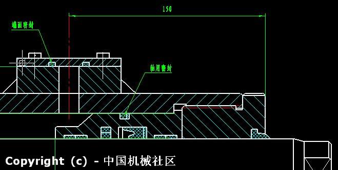

o型圈的选型---[困扰很久了,请教]

机械设计手册中的GB3452.1-96标准

沟槽尺寸可以查 GB3452.3-82

沟槽尺寸可以查 GB/T3452.3-1988 (活塞,活塞杆,轴向密封沟槽尺寸)----<机械设计手册>成大先主编,第四版.

原帖由 羚羊 发表 你提到的内径和外径的称呼都是对的,现在国家标准既有新标准又有旧标准,GB1235-76是旧标准,是以外径称呼。GB3452.1-82是新标准是以内径称呼,两者的断面尺寸也不同,所以沟槽尺寸也约有不同。GB1235-76标准的O形圈相对应的沟槽尺寸《机械设计手册》中可直接查到,GB3452.1-82就没有,可平经验或者通过所需O形圈变形量计算出沟槽尺寸。(社区已经有GB3452.1-82标准的O形圈相对应的沟槽尺寸提供)。后一个问题不明白,是否画图说明。端面密封的O形圈和轴上面用的O形圈选型标准是相同的,只是沟槽尺寸有变化。
轴上面用的O形圈的沟槽是不是在轴承端盖上开槽啊,而什么是端面密封的O形圈呢?

新旧国标的差别

我厂是生产油缸的,O形圈用最多的就是3.1、5.7、8.6的。你所说轴用和端面用应该是径向和轴向。用的最多的还是径向的。O形圈还分动密封和静密封。具体情况还要加档圈,还有o形圈材质的选取。
