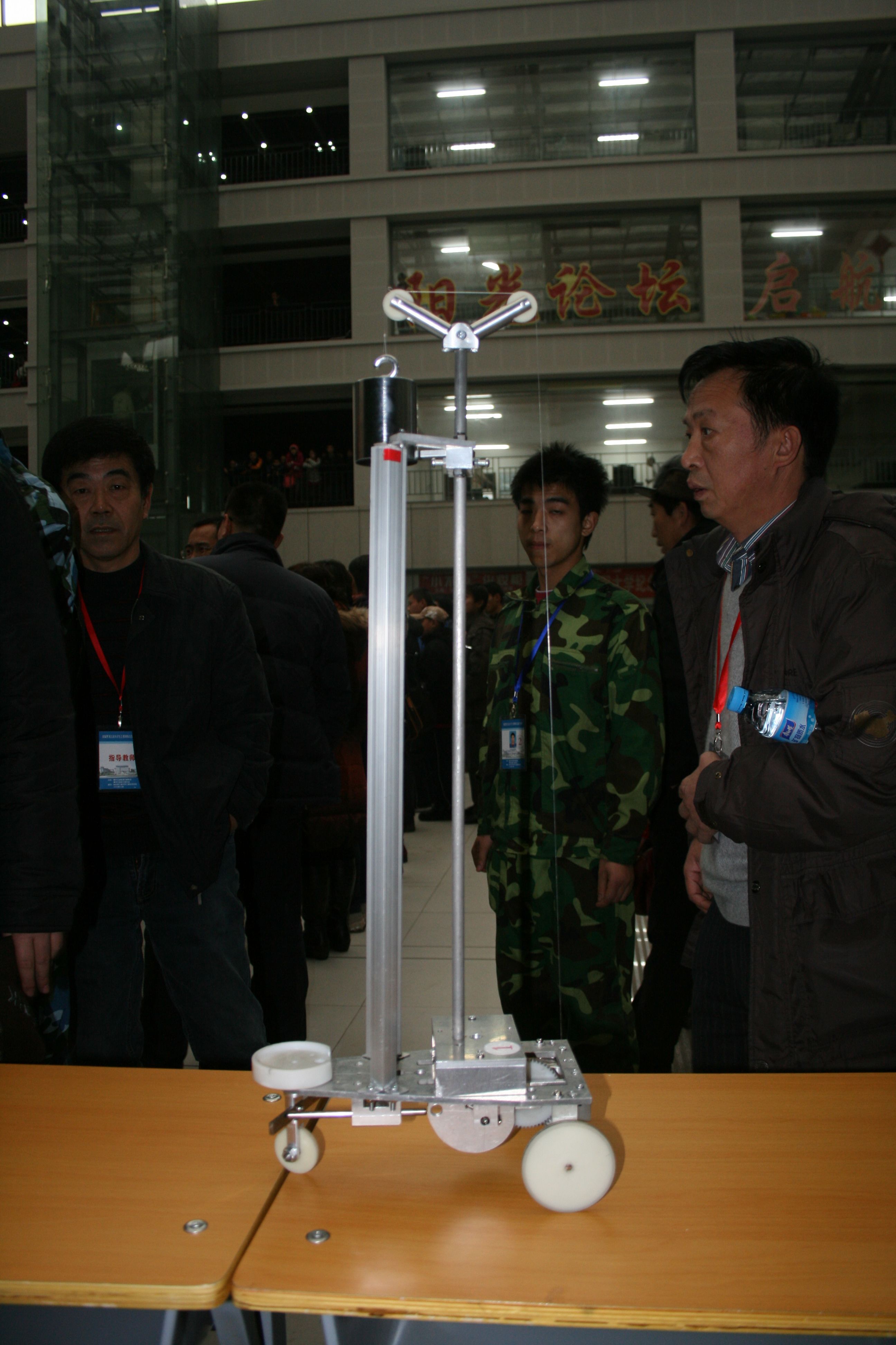

如何把重力势能转化为小车的动能?

发表于 2011-1-1 23:37:53 | 显示全部楼层
竖直方向重物下降,带动水平方向的凸轮转动改变行动方向

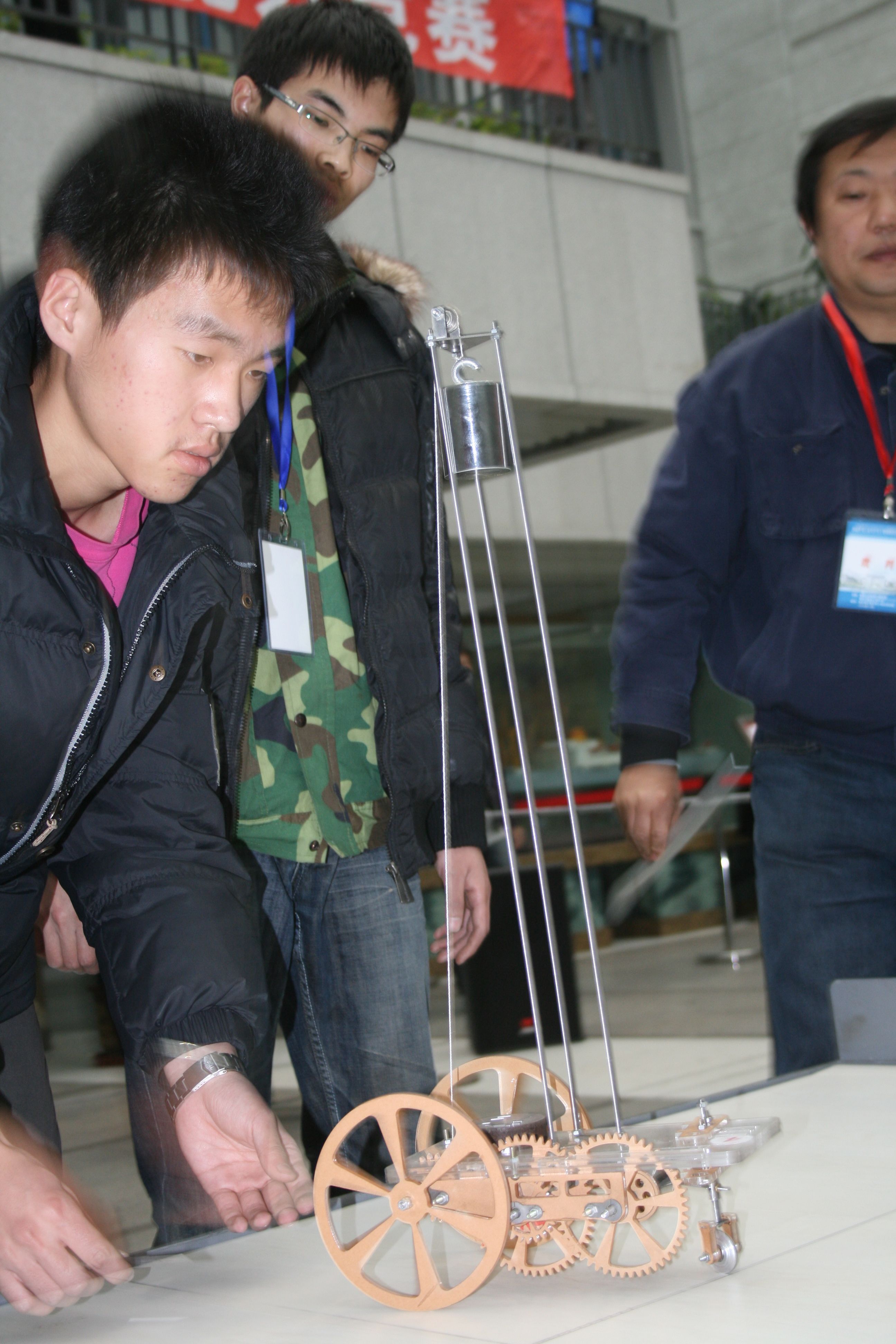

发表于 2011-4-9 22:02:41 | 显示全部楼层
我们做过一个   重力势能  带动齿轮  然后连杆装置   就能实现

回复 机-械-男 的帖子% N9 o" }2 _' U6 Z8 U- o3 H
4 s" H; D. A+ q/ ^+ _( n2 _% Z
重力势能驱动齿条,齿条带动齿轮,齿轮轴带动轱辘

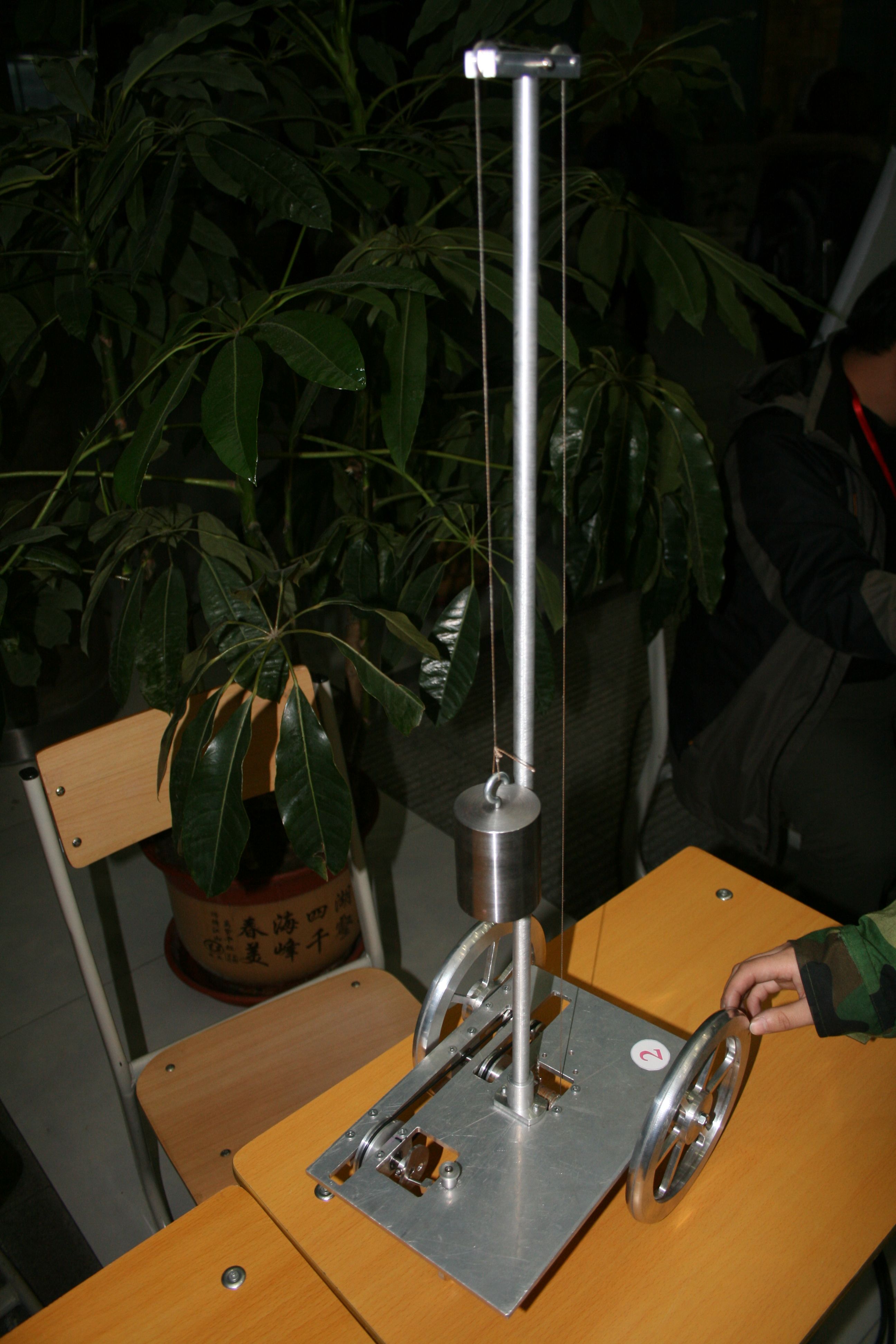

发表于 2012-5-25 21:43:27 | 显示全部楼层
记得小时候玩的一个小汽车,上发条的可以走“8”字形2 V5 v. s9 K8 c# D, L/ @
后来很好奇,就拆开看了,里面的转向用的就是一个偏心轮& N) V/ ?3 h+ |* S- X6 F
间歇运动
