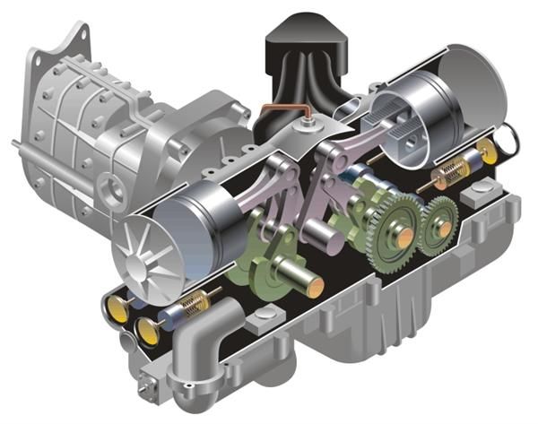

当今世界大多数摩托车使用燃烧汽油的发动机,这会产生温室气体和加深周围地区空气污染。现在有两位来自印度的科学家从概念上设计出一种崭新的更清洁的摩托车发动机,该发动机使用压缩空气来驱动一个小的空气涡轮机,产生的动力足以让摩托车运行长达40分钟。" `7 [+ C5 t" K/ _3 x( h
他们的设计被发表在最近一期的《再生和可持续能源杂志》上。他们的设计采用一个压缩空气气缸来代替传统的内燃机发动机。在摩托车是公共交通主要方式的地区,这种技术的广泛实施可以大幅减少尾气排放量。
) I$ U  {0 _6 a% K9 U* }Bharat Raj Singh是这篇文章的两位作者之一,
: P0 m0 x3 S4 t" |$ B也是印度位于Lucknow的SMS技术研究所的一位研究员。据他所说,虽然仍有一些技术上的挑战,但利用这项新技术可使某些地区的尾气排放减少约50% $ L. q" O; N5 Z; D- y* L+ K0 x+ d$ D# t
到60%。一个主要障碍是要设计出一种紧凑而高容量的储气罐来存足够的“燃料” 以供长距离乘骑。现有的储气罐约每30公里(19英里)需要人停下来去更换储气罐。

从热力学的原料上看,就没有可能跑远了,( L& f" ?' O2 Y" k$ \5 a
其次,能源循环上是浪费的,其比汽油机排放更多的碳,

它的基本出发点是:普通内燃机效率极低,远低于电厂大型发电系统。
发表于 2010-9-9 16:14:13 | 显示全部楼层
你没有考虑整个循环的能量损失问题,
7 E, d4 _$ Q4 k) G6 `首先说发电,无论是水电还是火电,为了发这个电,有效率问题,, c, @, h; T( k- z# A3 O& d
电带动空压机,有损失,
) Q- c* j8 t2 |  O充气有减压损失,
9 a9 x! o( c! Z. c气马达工作有损失,
" L" I  D6 t  @3 O% P8 s把这些损失全算在内,就可以比较汽油机的效率,看哪个更低,
