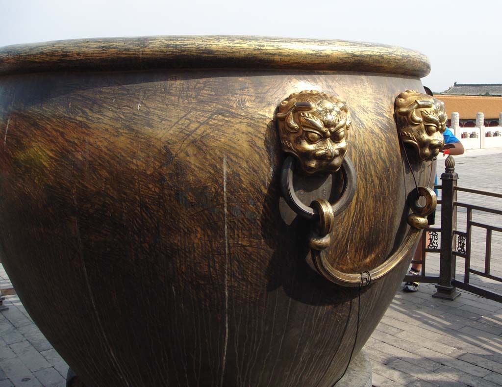

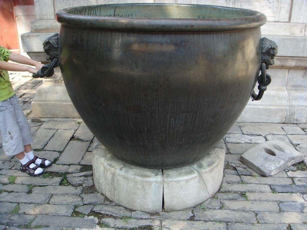

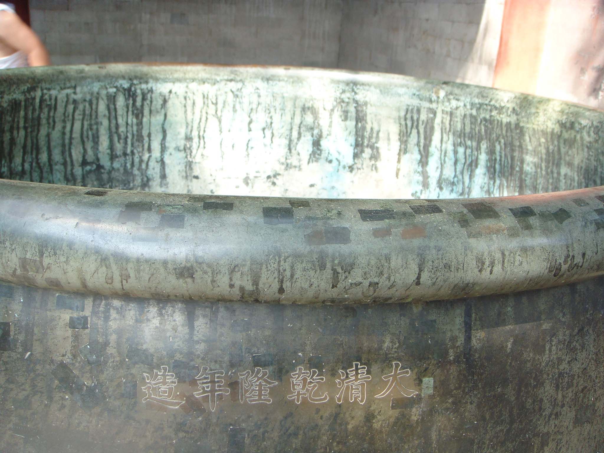

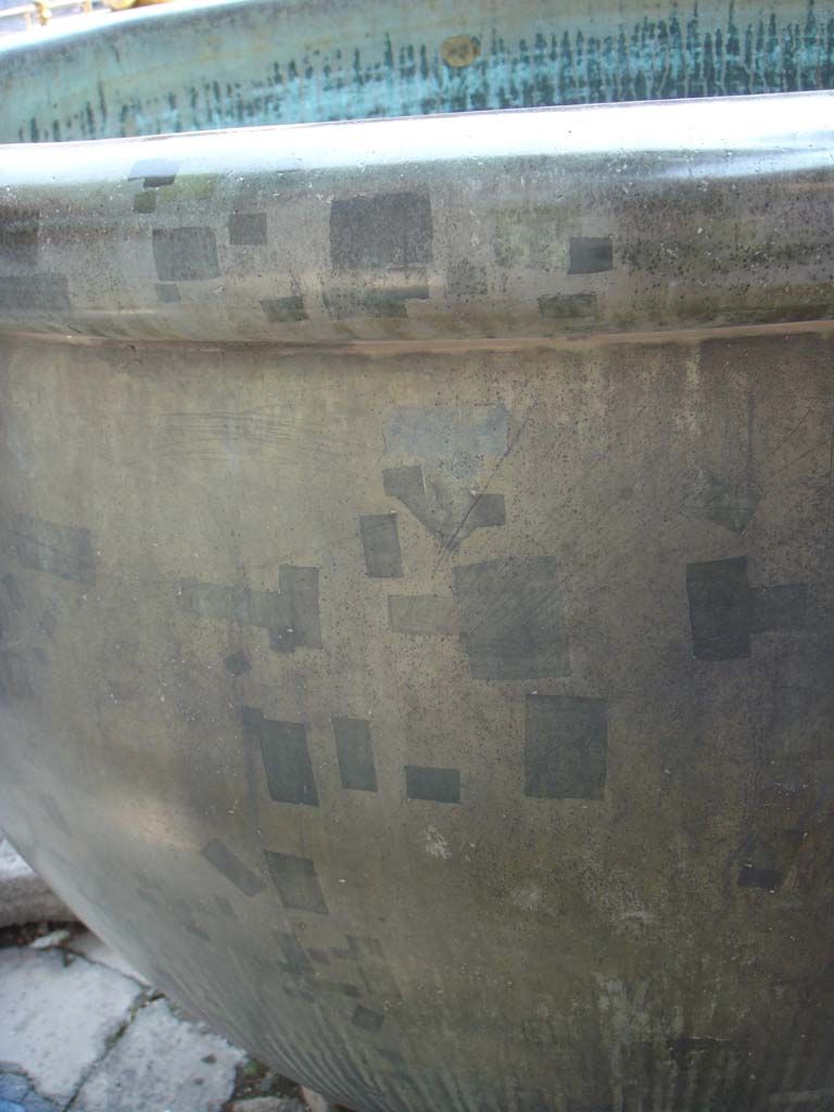

/ Q5 ?" x8 N% f$ @% ~0 |' t故宫内的大缸意外吸引了俺的目光。
: C1 D  f0 T: d* d" V" \! C它的工艺是什么样的?
: M( H- f. O6 H( H+ Z3 N表面那些不规则大小和分布的方块难道就是分次铸造的骨架截面?
9 @5 p9 s; b0 T/ d' s骨架的用途?---防止模芯在铸造时漂浮?
9 o$ J$ v. e2 J: ~9 I这些骨架截面的边缘如此规整,似乎不是锻打过的棒料而是蜡模?

兴趣之下查到的当年铜缸表面鎏金工艺,大家看看:9 ]5 ?4 J1 B% r3 {. c/ \, n
http://www.fjdh.com/wumin/HTML/52024.html
0 |4 ]/ w$ N) ^* [% |% q* l
  a$ J0 l$ K4 Q: u9 J不知道这个复制品是否也有上面类似的斑纹?) S9 I) u0 T6 p" K( @3 b+ @
http://jinyige.bjwhjz.com/chanpinzhanshi/yuanlinzhuangshi/2010-08-16/2059.html

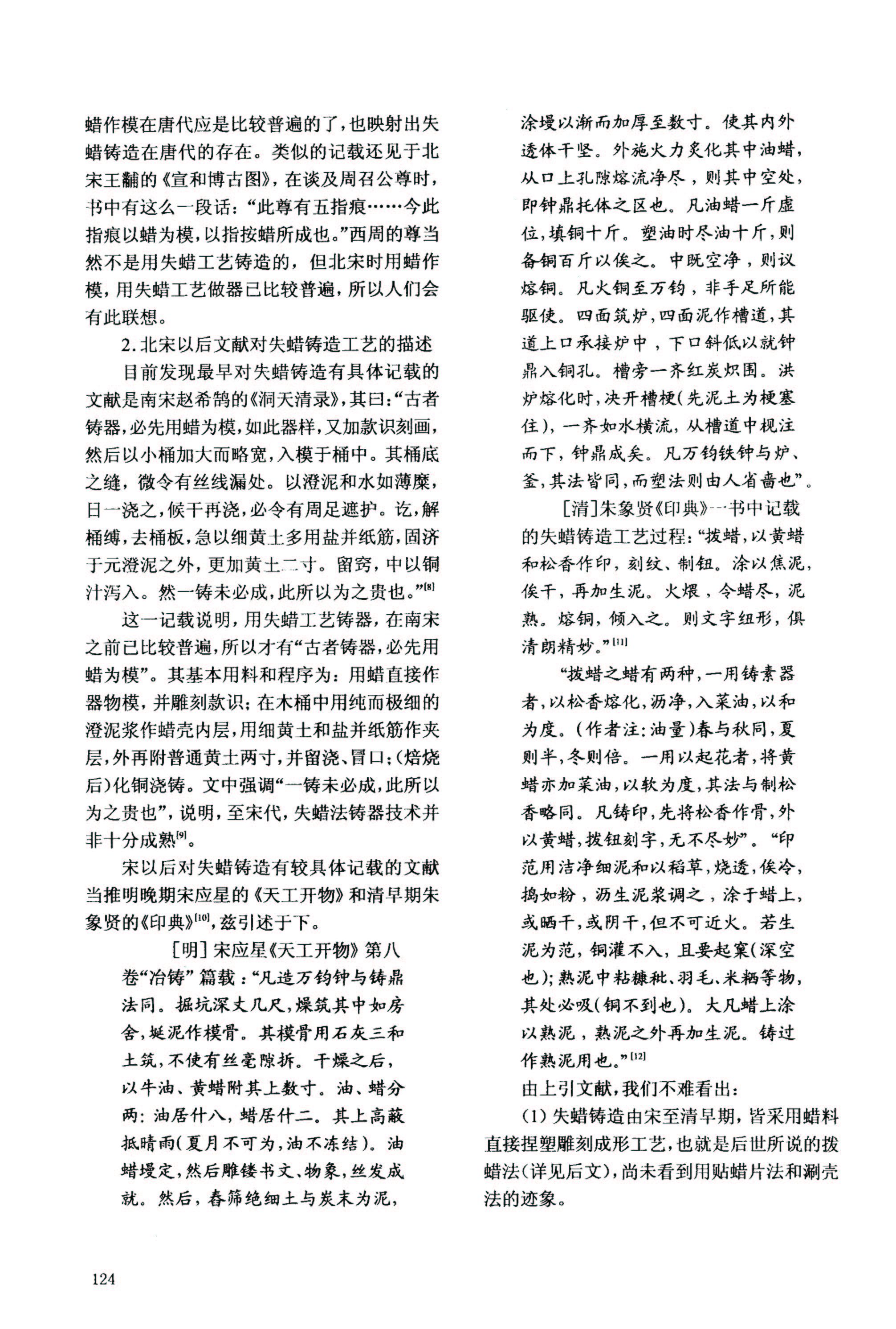

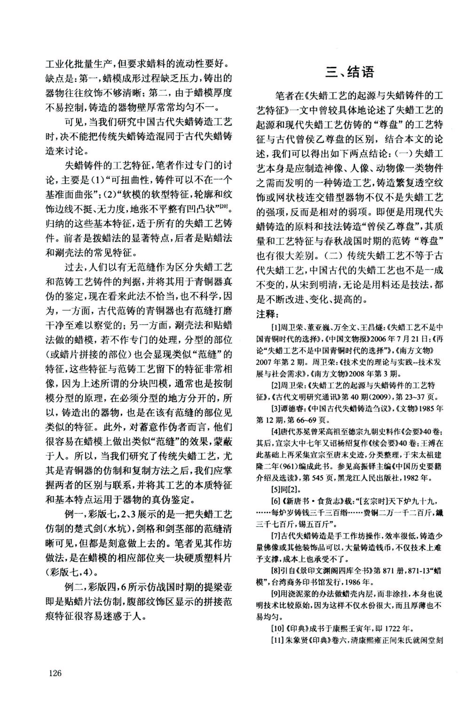

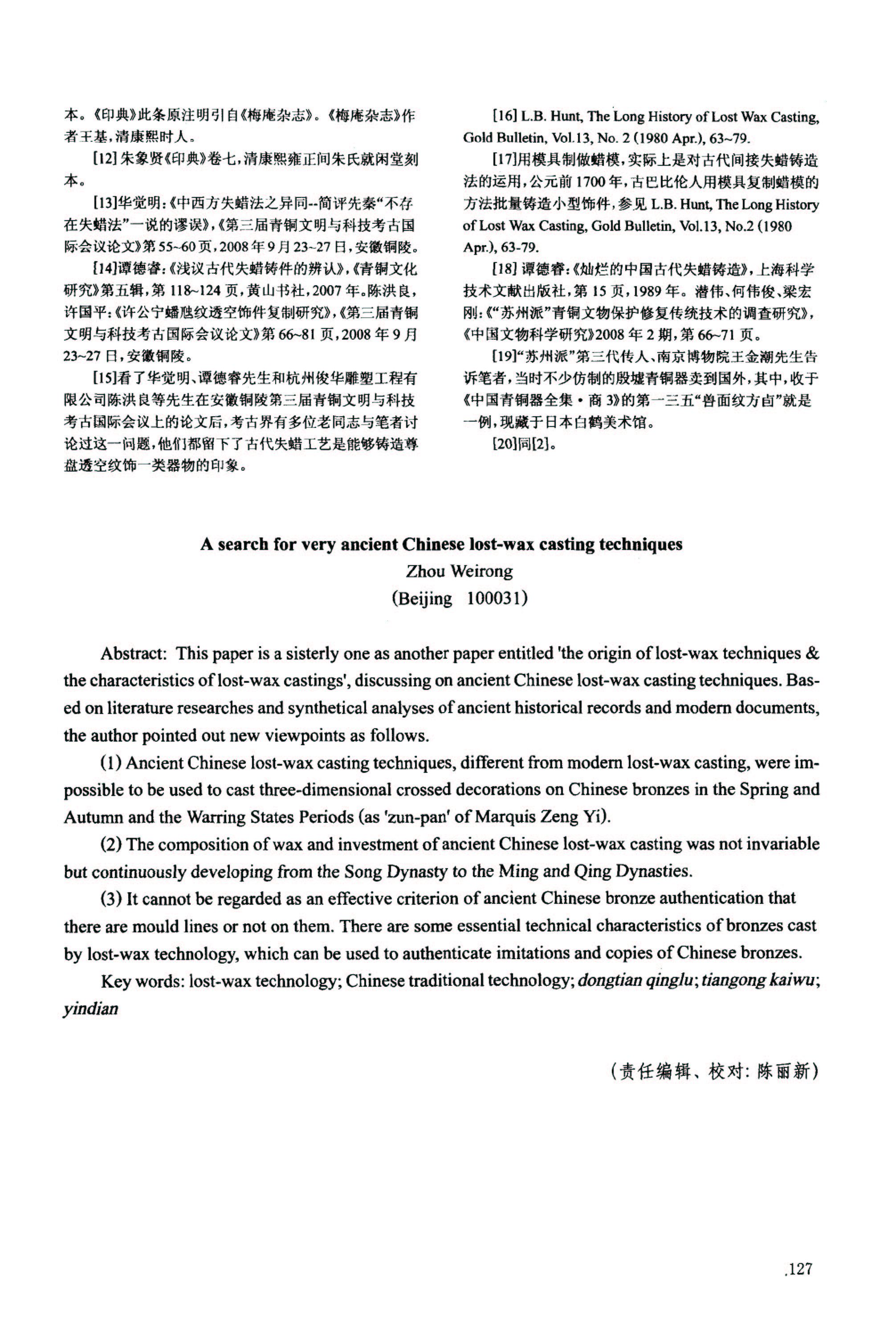

 楼主| 发表于 2010-9-6 09:03:26 | 显示全部楼层
: z( J6 E5 ^7 s) s 4.jpg ; w7 y- x4 W4 X4 O7 j7 C
5.jpg " X* o8 e$ W* o6 X+ _' _3 L
* ~  s; P* B2 }原文下载: 中国古代失蜡工艺求真-兼述失蜡工艺特征与青铜器鉴定.pdf (583.37 KB, 下载次数: 8)
