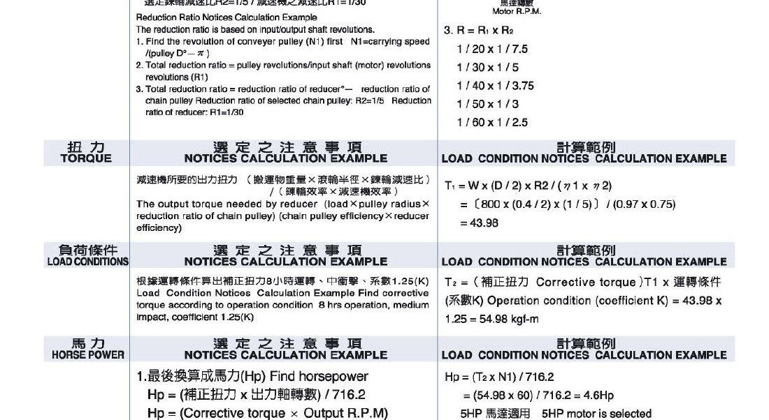

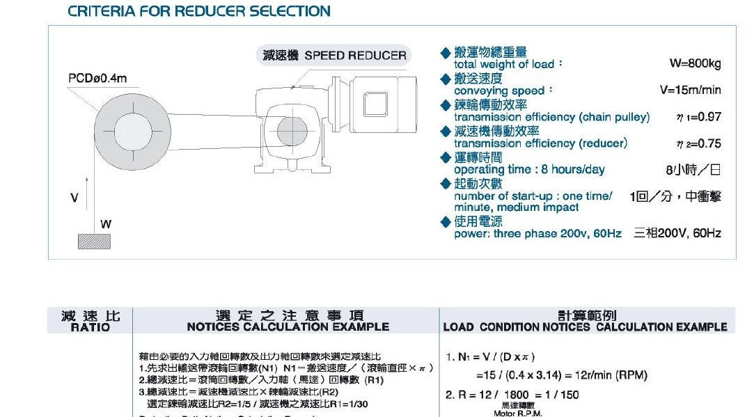

400斤需要多大扭矩才可以吊起来?老父搬货太辛苦
发表于 2010-9-3 08:49:14 | 显示全部楼层
回复 1# 793325747
    送你一个计算方式吧,
